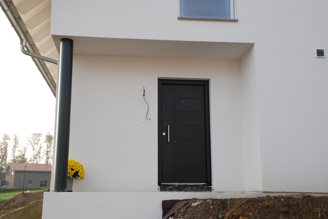

Nous devons mettre un revêtement vers notre porte d'entrée, qui est donc couverte comme suit:
Nous pensons utiliser les carrelages qu'il nous reste (carrelage pour l'intérieur donc).
Cela est-il possible, ou faut-il absolument choisir un carrelage pour l'extérieur?
Il s'agit de Grès céramique 50x50
merci!

aucune idée, peut-être un carrelage intérieur est pas traîté pour résister au gel... et peut-être c'est trop glissant non?

Mon voisin à mis sur sa terrasse le même carrelage que pour son rez-de-chaussé.
Et en ce qui me concerne, sur mon balcon j'ai mis le même carrelage au sol que mes salles de bains.
D'après mon carraleur aucuns problèmes liés au gel.
Par contre, dans ton cas, même s'il pleut, tu es obligé de faire des vas et vient par ta porte d'entrée, donc je me renseignerais juste si mouillé, le sol ne serait pas trop glissant ??

C'est cela qui me tracasse.... L'eau et le gel!
SInon, on va regarder du côté de la pierre, l'ardoise par exemple.
Ou alors mettre la même chose que l'on veut pour nos terrasses: des dalles en ciment!

Regarde sur ton carrelage quel est le coefficient de glisse/adhération au sol... Normalement il faut que ça soit minimum classe 4
Et R le plus haut possible
> Les antidérapants : Le carrelage est souvent associé à un problème de glissance, en particulier dans les pièces humides. En effet, le carrelage lorsqu'il est mouillé devient plus glissant. Certains locaux nécessitent la pose de carreaux particuliers : douches collectives, vestiaires, cuisines industrielles, etc. Le degré d'antidérapence des carreaux céramiques est spécifié par deux tests différents. L'un est symbolisé par la lettre R accompagné par un chiffre. Plus le chiffre est important, plus les carreaux est antidérapant : un carreau R13 est beaucoup plus anti-dérapent qu'un carreau R9. Dans le cas de piscines, ce sont se sont les normes allemandes qui guident le prescripteur( les tests sont réalisés pieds nus) : les carreaux sont classés A, B ou C, la lettre C correspondant à un fort degré d'antidérapence réservé aux zones dangereuses; par exemple un escalier immergé. Seul désavantage des carreaux antidérapants : ils présentent une surface en relief (picots, grains de riz, stries ou forte rugosité) qui les rend difficiles à nettoyer.

J'ai le Iside Nero M6K0: http://www.marazzi.it/mrz/prodotti/swfc ... =Catalogue
a la page 3 de ce catalogue, il y a quelques chiffres, mais je suis pas sûr que ce soit l'indication recherchée!??

Page 3, classement UPEC
http://www.espace-cmr.com/norme-carrelage.html
Par contre, je n'ai pas compris dans ton catalague à quelles chiffres ton carrelage fait référence ?? ... :-/

J'imagine que tous les carrelage de cette série font référence au classement UPEC indiqué.
Mais ce classement n'a rien à voir avec la résistance au froid?

J'ai trouvé un site qui donne quelques indications sur la colle et la température de pose : http://carrelage.comprendrechoisir.com/ ... -exterieur. Le site parle aussi de joints de dilatation.

Au vu de vos réponses, je vais certainement opter pour un autre revêtement.
Après quelques recherches avec mon épouse, nous avons flashé sur le quartzite, afin de faire notre entrée de 3m2 avec, voir d'utiliser ce matériau pour faire également l'allée d'accès entre la route et notre entrée.
Par contre on a aucune idée du prix!?
Facilité de nettoyage?
