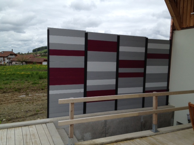

je viens de finir un pare vent chez moi.
Voilà ce que ca donne...si ca peut te donner des idées

Merci à toi Malkin10 pour la photo de ta réalisation, mais ce n'est pas ce que je souhaite. J'ai vraiment envie de faire quelque chose de solide, supposé durer pour de nombreuses années tout en y intégrant une porte qui nous permettra de continuer à pouvoir accéder à notre terrasse directement depuis ce côté-là de la maison.

Frakas a écrit :Merci à toi Malkin10 pour la photo de ta réalisation, mais ce n'est pas ce que je souhaite. J'ai vraiment envie de faire quelque chose de solide, supposé durer pour de nombreuses années tout en y intégrant une porte qui nous permettra de continuer à pouvoir accéder à notre terrasse directement depuis ce côté-là de la maison.
Salutations à toi aussi mel_steph! Je n'ai pas donné beaucoup de nouvelles si ce n'est quelques MPs échangés de ci de là avec notamment l'ami bolz, mais j'ai n'ai jamais vraiment arrêté de vous lire. Et merci pour ma petite terreur qui a déjà 14 mois.
tu crois que c'est pas solide ??? :D
