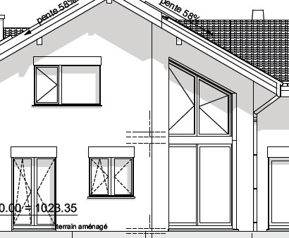

Existe-t-il une solution de stores à lamelles extérieurs pour des fenêtres triangulaires ?
Nous allons avoir une grande baie vitrée avec une partie rectangulaire en bas et un angle sur le haut. Nous souhaitons installer des stores à lamelles en extérieur pour pouvoir se protéger de la chaleur mais ne trouvons pas de fabricant proposant ce genre de produits.
Nous sommes intéressés par tous conseils ou informations, merci.

Nous avions déjà trouvé les stores "Schenken" mais dans notre cas, la fenêtre en question sera triangulaire sur le haut avec une partie droite sur le bas (forme trapézoidale).
On recherche toujours.
