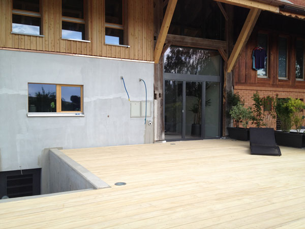

J'ai posé une terrasse en Accoya il y a 1an et demi, franchement très satisfait. AUCUNE écharde, pour très dense, il ne bouge quasi pas. J'en ai eu pour env. 6'000.- chez le gros vendeur qui commence par G...... La fourniture comprenait les lames, la sous-structure et les plots béton.
Pour l'entretient, il coup de Karcher au printemps et de temps en temps un coup de jet.
juillet 2012 lors de la pose
mars 2014 après le nettoyage

Très joli, la terrasse! Merci pour les photos, je suis aussi en train de faire des choix de matériaux pour ma terrasse. Tu as combien de m2 ?

Super jolie ta terrasse....
