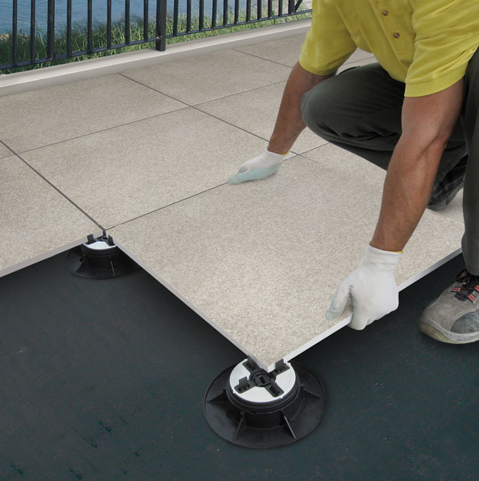

Dans le fameux magasins de bricolage de Villeneuve et d'Etoy, il y a dans l'espace projet la présentation de pose de dalle en grès cérame de 2cm d'épaisseur sur des plots réglables.
A la base je déteste ce système de plot réglable pour du WPC (Long à mettre en oeuvre). Mais maintenant je me pose la question de prendre ce système pour la terrasse des locataires.
L'avantage que je vois c'est que comme je suis relativement pressé (La maison doit être prête pour le 1er juillet) je peux aller ce soir chercher les plots et les dalles et commencer la pose demain. Pas de livraison de gravier ou de sable à prévoir.
Par contre j'ai des questions auxquelles vous pourrez peut-être répondre:
- Durabilité du grès cérame en extérieur ?
- 84 plots à régler et mettre à niveau et poser 65 dalles de terrasses, cela semble longuet...
- Est-ce que je le pose directement sur le tout-venant tassé ? (Ils me font rire, dans les magasins ils présentent toujours une pose sur un sol parfaitement plat et lisse...)
- Je mets quoi dans les bords ?

Salut Birdy,
Nous avons posé exactement les dalles de la photo sur notre terrasse sur des plots réglables ( 60 m2), nous avions un niveau laser pour régler les plots et c est allé relativement facilement et rapidement. Le revêtement de terrasse était plat puisqu on les a posé directement sur l étanchéité. Ce qui nous a pris le + de temps c était de découper les dalles. Nous avons dû louer une machine à eau lourde, encombrante et bruyante, sans compter la poussière produite... Bref c était plutôt ça la galère.... Sinon nous sommes très contents du rendu et c est très facile d entretien. Aucun dégât cet hiver malgré des températures jusqu'à -15 et de la neige.
A ta dispo pour plus de renseignement...

Ok. Merci pour les Infos.
Donc ça rejoins ce que je pensais. Ce genre de plots se pose sur surface plane et non sur du tout venant. J'ai abandonné l'idée et je vais faire une terrasse sur lit de gravier.
