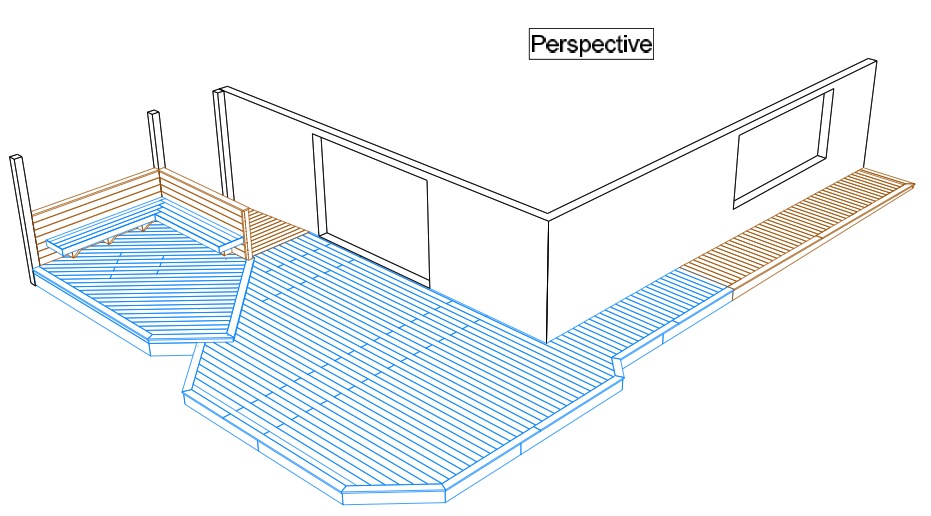

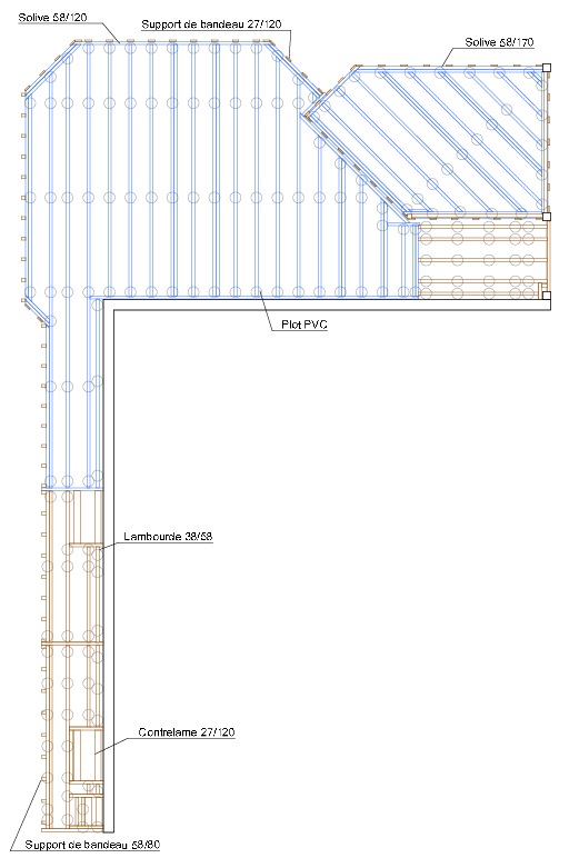

on a du tout-venant tassé. Notre terrasse fait un peu moins de 60m2 et je vais encore ajouter une partie ces prochains jours et là, ça sera posé sur la terre via pieds en plastique et dalles bêton pour la mise à niveau.
et la structure
