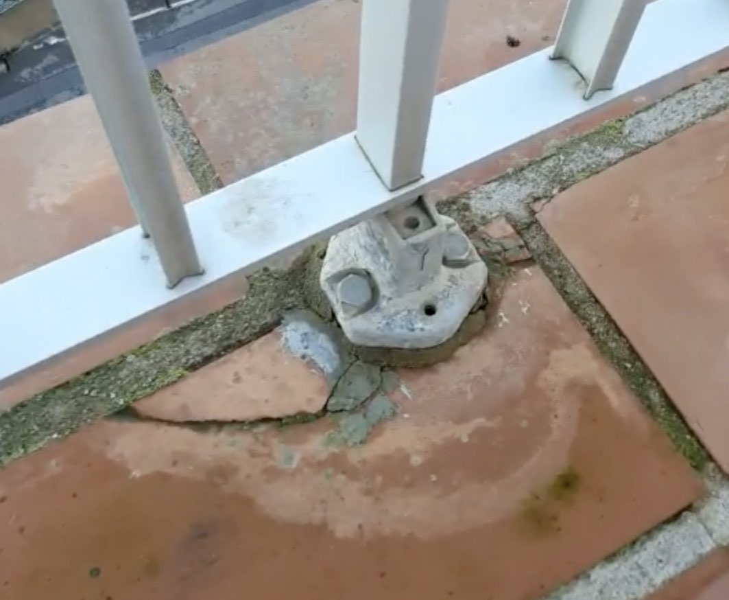

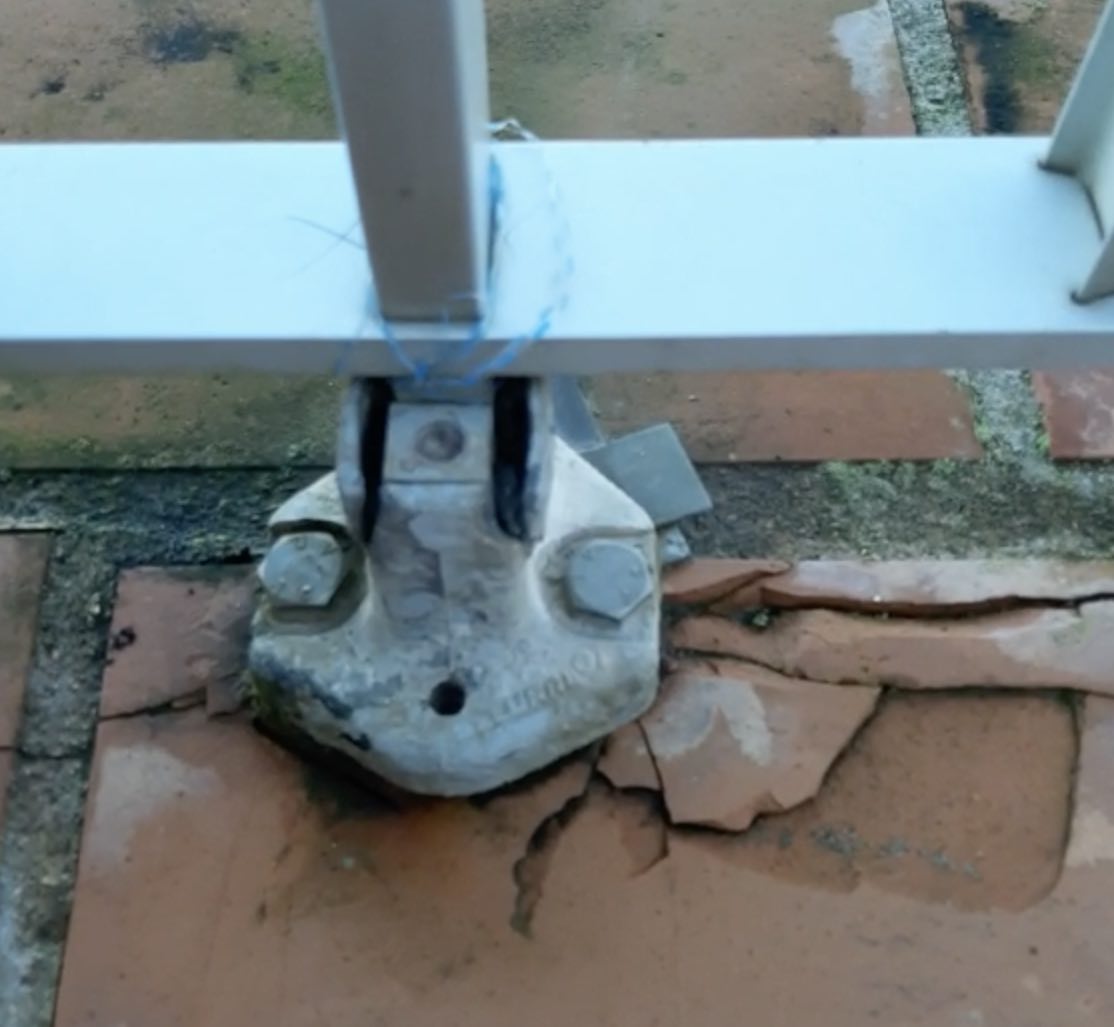

J'ai un problème de garde-corps qui bouge. Selon vous cela vient t'il du carrelage qui a cédé ou faut il faire sonder le béton avant de la re-fixer ?
En un mot celui peut il venir du béton qui est abimé avec les années.
Conseillez vous de faire un acrotère sachant qu'a ce jour il n'y pas de chenaux, l'eau s'évacue sur la facade.
Merci,

Il semble que les photos présentent une situation inquiétante: le garde-corps pourrait ne plus résister aux efforts attendus de sa part car les fixations aux sols sont dégradées, peut-être à cause du gel et un revêtement de sol en terre cuite inadéquat dans nos climats.
En Suisse et en tant que propriétaire, pour autant que vous le soyez, vous êtes responsable de tout dommage sur les ouvrages construits sur votre bien-fonds, comme sur tous les dommages physiques causés à des personnes situées à l'intérieur de votre propriété. (Vous-même, vos proches, vos visites et amis, les touristes à qui vous aurez loué votre maison pour le week-end.
Ne prenez pas ce problème à la légère: faites intervenir un maçon reconnu et expérimenté qui fera les travaux nécessaires après lui avoir approuvé son devis détaillé.
