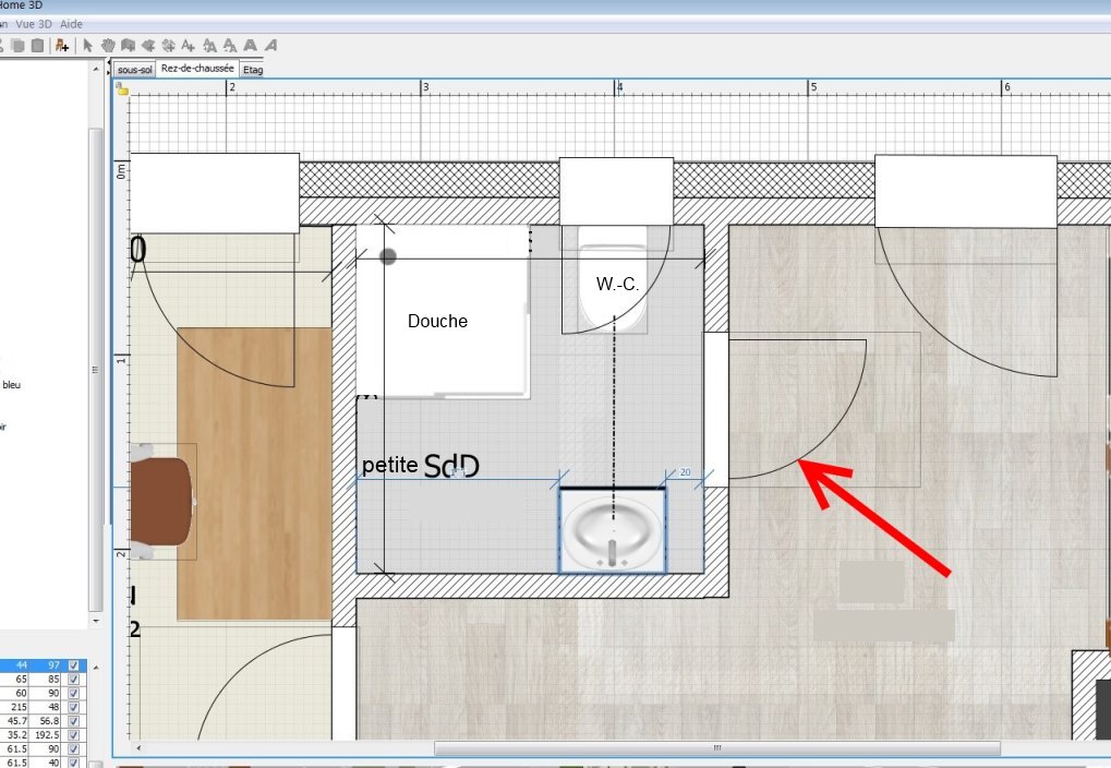

Bonjour, nous avions le même problème pour notre petit W-C./douche du rez.
On ne voulait pas réduire la taille du lavabo à celle d'un lave-mains, car pas pratique.
Donc sans hésitation, on a fait modifier le plan pour avoir l'ouverture de porte vers l'extérieur

Merci beaucoup pour vos réponses et vos plans - c'est très utile
Je pense de plus en plus que nous allons choisir une porte qui s'ouvre vers l'extérieur car le plus petit modèle de lave-mains proposé ne nous plaît pas vraiment en fait. On avait peur qu'avec une porte s'ouvrant sur l'extérieur cela soit moins joli au niveau de la fermeture de la porte (cadre plus apparent que si porte s'ouvre à l'intérieur) et l'autre objection était que si la porte reste ouverte cela fait "désordre" dans le couloir...mais bon, y'a qu'à se discipliner pour la fermer :-)
