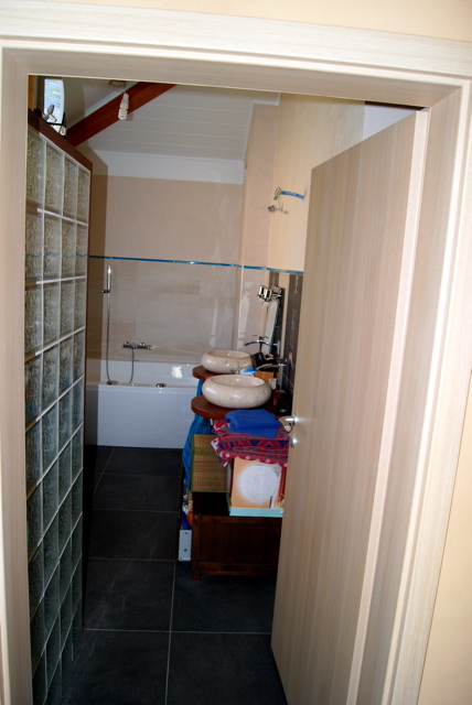

Tu peux utiliser de la chaux. On en a mis sur pas mal de mur chez nous. L'avantage est qu'il laisse passer l'humidité et par sa nature, empêche la formation de moisissures. Donc plutôt bien dans les pièce humides. Comptez 4.- à 8.-/m2/couche de matériel (compter 2 couche et la différence de prix, c'est entre la chaux vive en sacs a mixer et la chaux éteinte en bidons prête à l'emploi) plus env. 35.-/m2 de pose si fait par un pro. J'ai aussi une salle de bain en tadelakt marocain. Là, il faut compter environs 35.- à 40.-/m2 de produits (5 couches) et 250.- à 400.-/m2 de pose ! :D A ce prix-là, j'ai pris des cours et j'ai posé tout ça moi-même ! Mon cours à été rentabilisé rapidement et j'aime beaucoup le résultat ! Par contre, attention aux couleurs : suivant le choix des pigments, forcément naturels, les prix des matériaux peuvent faire x4 ! Donc le rouge intense, si le budget est serré, on oublie !
Notre sdb avec carrelage et chaux
sdb perso.jpg (136.09 Kio) Consulté 4613 fois
