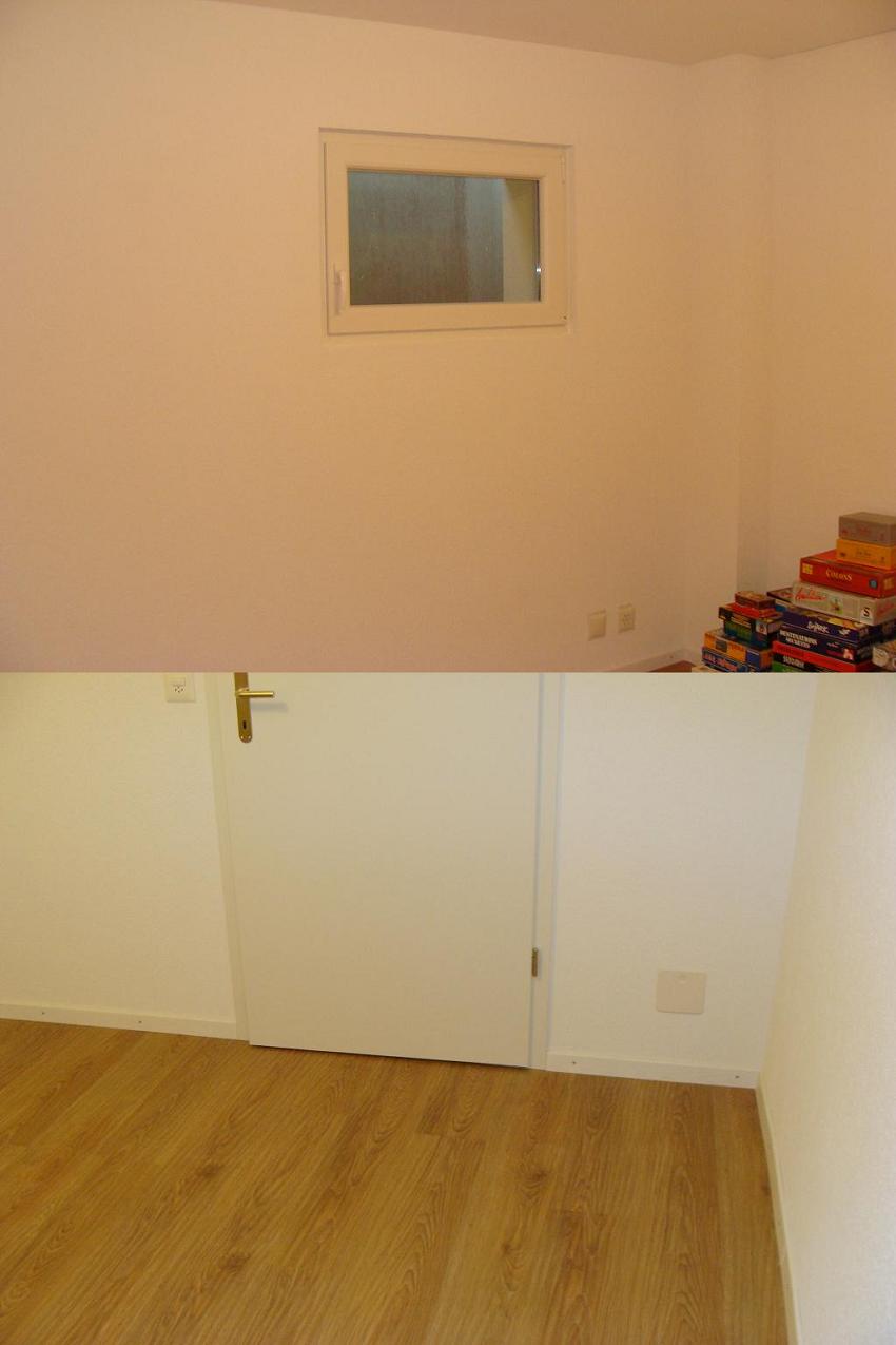

Chez moi, la colonne de chute (je crois que c'est son nom et que ça sert effectivement à éviter les glouglous et les retours d'eau) passe dans le mur/gaine technique. C'est un mur un peu plus épais que les autres. Par contre, comme il n'était pas prévu que j'excave et que je transforme ce qui était prévu comme local technique en chambre, j'ai un petit décrochement à l'endroit où passe l'écoulement du WC solo. Photo du haut à droite. On ne voit pas bien, mais en regardant le plafond, on devine.
