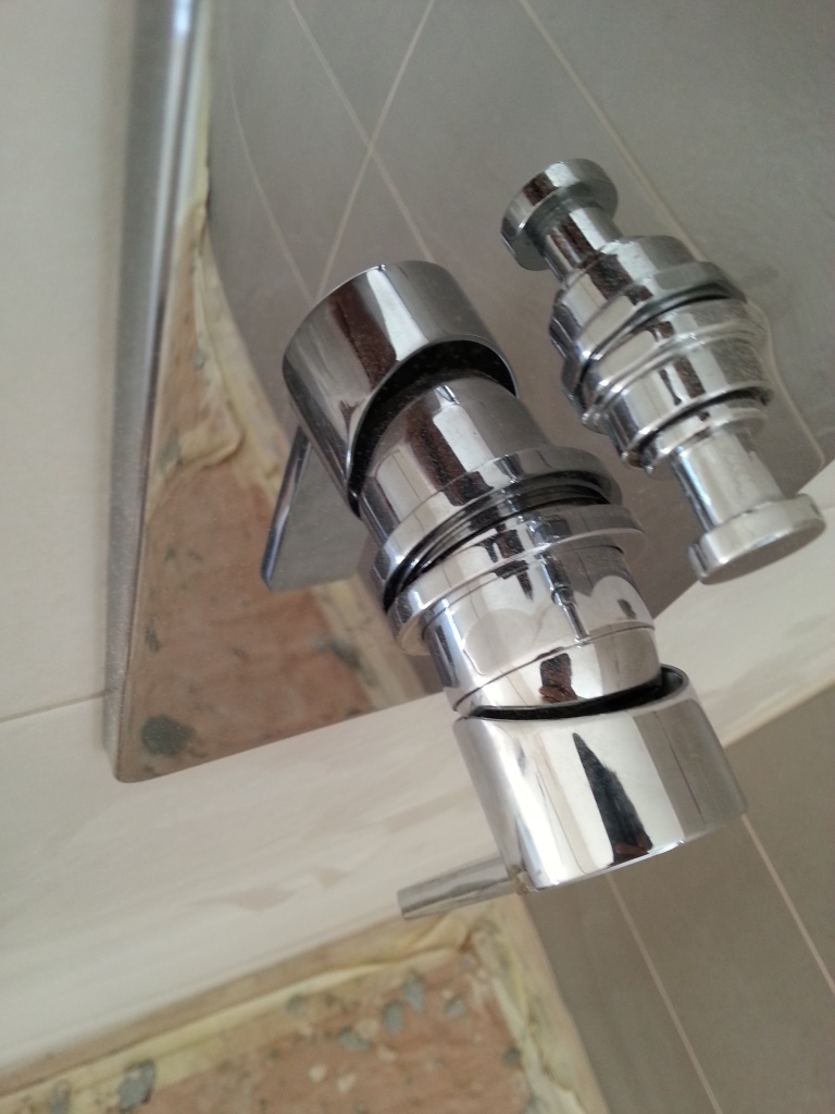

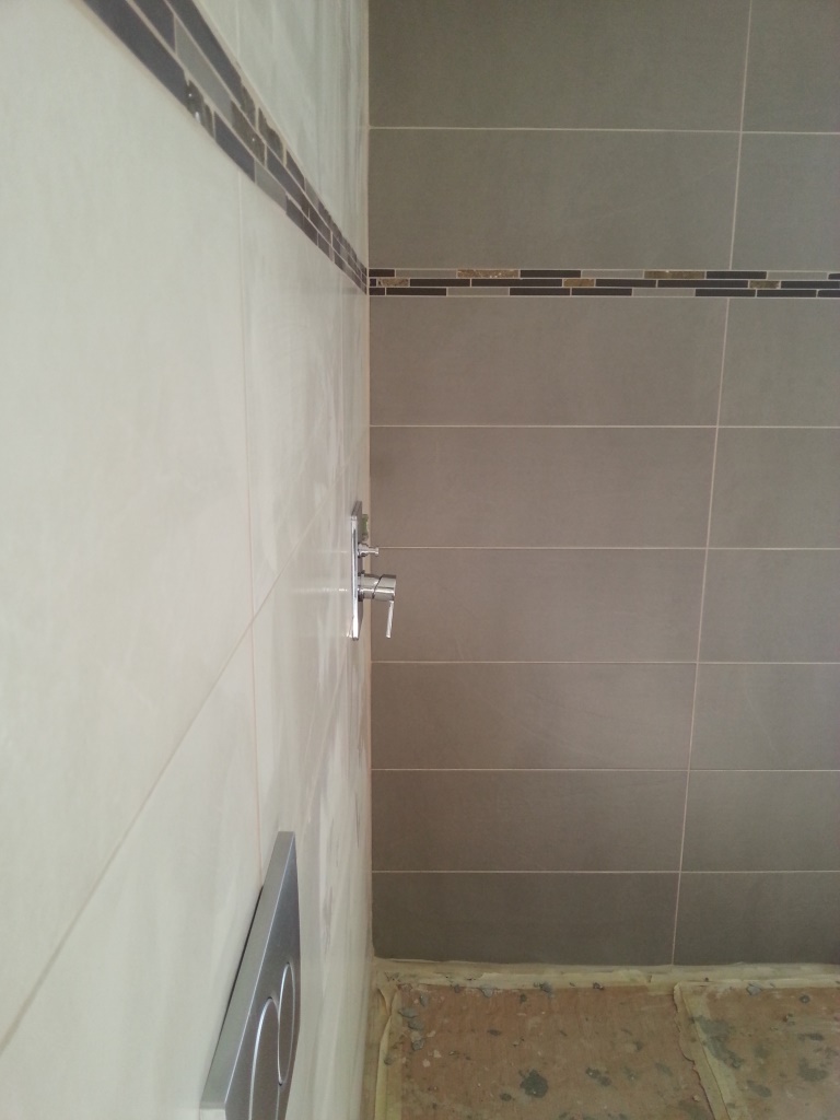

lors du montage de la robinetterie dans ma construction, le sanitaire s'est rendu compte que le mitigeur/inverseur encastré de la douche n'était pas perpendiculaire au mur carrelé. En effet, la bague du mitigeur ne peut pas se glisser jusqu'au bout et ainsi aller fermer le trou entre la plaque de recouvrement et le mitigeur même (photos ci-jointes).
Le sanitaire s'est proposé de casser le carrelage, le mur et tout redresser; mon souci, par contre, est que j'ai peur qu'il fasse plus de dégâts que de réparations, surtout car le carrelage dans la salle de bains est posé déjà partout.
Est-ce que vous avez des solutions qu'on pourrait adopter pour arriver a glisser la bague jusqu'au bout? La fraiser? Faire fabriquer un raccord avec un certain angle pour redresser le mitigeur?
Merci par avance,
A.

Hé bien franchement c'est qui ton sanitaire ???
Pas de bol sur le coup mais je vois pas comment redresser ton tuyau, mais en tout cas ne le laisse pas faire une tentative
de réparation. Il risque de fusiller la cheminée.....
bonne chance
