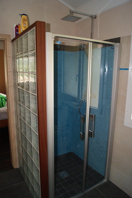

Nous on a choisi un compromis bien Suisse mais qui au final nous coûté la peau des fesses :x : on a monté nous-même un mur en brique des verre de chez Hornbach (env. 600.-), mis une structure en Jatoba autour pour 350.- et on a fini par une porte à double battants (à cause des toilettes assez proches) de chez Duscholux qui nous a coûté pas loin de 2'300.- au final (la porte seule 1'345, + la prise de mesures + les frais de montage + les frais de déplacement ... :x ). Heureusement que j'ai fait mon tadelakt moi-même sinon ce serait une douche plaquée or !!!!

Merci pour ta photo,
olala effectivement ça fait cher :oops: mais au moins c'est du solide!
