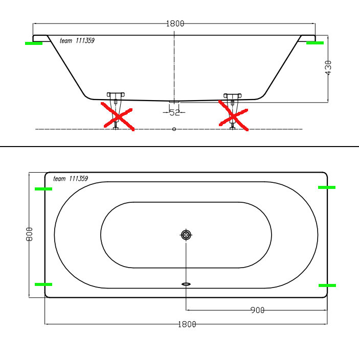

J'ai remarqué que parfois les baignoires sont posées sur des pieds au sol (si elle ne va pas jusqu'au mur évidemment, ou si elle est en acrylique), et parfois il n'y en a pas.
Dans le cas où il manque les pieds, elle tiennent uniquement par les bords, appuyés sur des fixations, ancrées dans les murs alba aux extrémités (à priori il y a donc 4 points de fixation en tout).
Ça tient 2 x 2 fixations dans de l'alba pour 250kg ?
La baignoire (métal 3.5mm) pendue uniquement à ses extrémités (espacement 1.8m) ne risque pas de se déformer ?

Pour éclaircir un peu les choses voici un croquis.
Pas de pieds, uniquement 4 tiges qui sortent des murs pour la maintenir par son rebord.
C'est soit disant bon pour le phonique, mais j'aimerais aussi que ça tienne dans le temps sans forcer sur toute la structure de la baignoire.
Ca me semble limite comme fixation...
Des avis ?

J'ai vu sûr le catalogue Gétaz-Romang qu'il existait des supports avec isolation phonique :
* SILENT-Set S UNI
* pour baignoires en acier
pied-support WS (18-26,5 cm), profil Eco
ruban d'isolation phonique, fixation
Pour 110.-
Si tu as un doute quand à la fixation uniquement par supports muraux, peut être peux-tu le proposer à ton sanitaire.

Pour ne pas y aller par 4 chemins je précise :
1) chez un autre, le sanitaire a posé les pieds (mais sa baignoire est en acryl).
2) sur mon offre de matériel sanitaire (faite par Du..t et passée entre les mains de l'installateur sanitaire et de l'architecte), les pieds m'ont été facturés.
3) chez moi les pieds ne sont pas montés.
Y'a de quoi s'interroger, non ?
Au mieux, on m'a facturé quelque chose pour rien et on m'a ramassé des frais d'architecte dessus.
Au pire, un jour je vais traverser la dalle et me retrouver chez le voisin du dessous

salut Kouki.......bon, alors...les pieds sous une baignoire c'est obligatoire ! il y a plusieurs systèmes: soit des pieds individuels en aciers ou en fonte ( pour les baignoire fonte ) qui s'accrochent sur des brides ou des "prises" sur le fond de la baignoire( dessous bien sûr ), ou des systèmes de " chevallets" en acier qui font 2 pieds et qui se collent sous la baignoire ( les mêmes pour les baignoires acrylique se vissent sous la baignoire qui là est renforcée par un panneau aggloméré noyé dans la fibre)Les constructeurs devenant de plus en plus radins, les pieds ne sont plus fournis avec les baignoires...( ça devient n'importe quoi :o )donc a acheter en plus, ainsi que les plaques de goudron autocollantes( en lot de 4 ) que tu vas coller sur les parties planes de ta baignoire( le dos, les 2 cotés) ça isole un peu du froid...Pour une baignoire acier ou fonte, le sanitaire la pose de niveau sur ses pieds, et fait un joint acrylique entre le bord(ou les bords) et le mur....entre !!! pas dessus !!! c'est le joint d'étanchéité !! il doit être parfaitement étanche ( vu son nom) . Le joint acrylique qui sera mis plus tard dans le joint entre la baignoire et les faïences est un joint de propreté, qui selon des DTU doit être changé tous les 6 mois par l'utilisateur des locaux...Donc si il y a une fuite d'eau sous la baignoire a l'emplacement du joint d'étanchéité, c'est la RC du sanitaire qui casque.....si le joint de propreté n'est pas changé, au pire il est tout noir et ça fait dégueu.....mais ça fuit pas ! Pour les baignoires acrylique on rajoute des renforts sur les cotés, parce que sinon elle se déforme...( enfin c'est toujours pareil, c'est une question de prix....une baignoire acryl a 4000.- ne se déforme pas...) Enfin un détail encore: le système de vidage doit toujours etre accessible ! soit une trappe dans le panneau de finition, soit le panneau tout entier qui s'enlève...les baignoires acier ou fonte doivent etre reliées à la terre .Voilà :D
