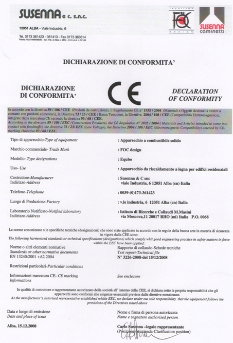

Merci pour toutes ces informations.
C'est un poêle de la marque Wanders, le modèle Eqube.
J'ai demandé à mon Maître ramoneur de se prononcer mais apparement il veut pas se mouiller.
Voici les documents que j'ai pour ce poêle:
declaration de conformite eqube_small.jpg (210.8 Kio) Consulté 9949 fois
et
Information marquage CE Eqube.pdf
(242.91 Kio) Téléchargé 470 fois
Merci pour votre aide.
Raphaël

Tu as demandé à Wanders ce que coûterait une homologation ?
Re: Poêle non homologué
Messagepar Invité » mer. 15 août 2012 08:11
Avant ça, je demanderais à l'ECA si ton certificat suffit comme homologation. Si ça se trouve, tu n'as rien d'autres à faire.

@Kouki, oui je leur ai demandé de regarder de leur côté mais c'est long... En plus ils n'ont pas de demande pour le modèle que j'ai choisi.
Oui Maidec, je vais essayer de faire ça, faut-il encore trouver la bonne personne....
Je vous tiens au courant.

J'ai la réponse à ma question :
B-300 Poêles à bois
Bonjour Monsieur,
Il est possible d'installer des poêles sans homologation de l'AEAI pour autant que des mesures de protection incendies soient mises en place.
Ces mesures concernent les protections à installer devant et sur les côtés des poêles et les distances de sécurité à respecter par rapport aux parties de construction et matériaux incombustibles.
Ces exigences sont résumées dans la directive de l'AEAI 25-03, en particulier aux articles dès 4.1.10 à 4.1.13, et dans l'état de la technique VHP (art. 6.8) dont vous trouvez une copie .pdf en annexe à ce message:
En général si un sinistre devait se produire, causé par une non-conformité des bâtiments, ouvrages et installations, l'indemnité pourrait être réduite.
En restant à disposition pour tout renseignement complémentaire veuillez agréer, Monsieur, nos meilleures salutations.

Merci beaucoup pour ton aide précieuse Maidec, mais...
C'est un poêle qui est fixé au mur, il ne touche pas le sol, donc pour la distance avec le mur...
Il sera dans un coin, le mur derrière le poêle est en terre cuite 15cm, est-ce incombustible?
Bref je suis perdu avec toutes ces lois.
Ce que j'aimerai trouver, c'est une personne qui peu étudier mon projet et me certifier que c'est bon ... ou pas :oops:
Merci.
Raf

l'ecap sera seul juge vu que en cas de sinistre c'est eux qui payent :D
demande leur,
15cm de brique, tu oublie de suite ! c'est incombustible, certe mais ca transmet bien la chaleur et c'est la le probleme

djer74 a écrit : La personne que tu recherches s'appelle au Jura un Maître ramoneur
Merci pour ces réponses.
J'ai justement contacté le Maître ramoneur de ma région mais il n'a fait que de me donner les textes de lois en disant que si c'était installé selon "les normes" c'était bon!
Vu que justement c'est un peu un poêle hors-norme et qu'il doit être posé contre le mur ça va être difficile si il faut augmenter l'épaisseur du mur en ajoutant des matériaux spéciaux.
Et je ne parle pas des coûts supplémentaires...
bref, je crois que je vais me tourner vers un modèle homologué....
Merci pour votre aide à tous.

À mon avis si le poêle que tu souhaitais n'est pas homologué et que le fabricant n'entre pas en matière en prétextant que c'est à cause d'une faible demande...
Je crois plutôt que la raison est qu'il est compliqué à homologuer du fait qu'il est collé au mur !
