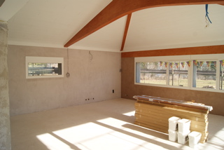

La seule fois où j'ai regretté mes hauts plafonds, c'est quand j'ai poncé mes poutres pour passer une lasure : à 4.5 de haut sur un échafaudage branlant, j'en menais pas large :P ! Par contre à l'usage, c'est trop sympa et la sensation de volume est très agréable. Mais ça nous à obligé à :
1) prévoir un espace de rangement supplémentaire au sous-sol vu que nous n'avons aucun galetas
2) isoler beaucoup, mais c'était quand même prévu dès le départ, à savoir 24cm de laine de bois entre les chevrons et 6cm de pavaroof sous les tuiles !
3) réfléchir aux lumières pour éviter les problèmes de changement d'ampoules, et on a prévu un éclairage indirect qui fait une "ceinture" en LED avec 1-2 lampes "suspendues" assez bas, surtout sur le billard.
Pour la chauffage, les chambres du premier sont plus fraîches que le salon les jours de soleil !!! Donc ça dépend vraiment de l'isolation de ta maison, de la qualité de tes vitrages ainsi que des apport de chaleur passive dus au soleil.
Voilà à quoi ressemblait notre salon avant qu'on pose les parquets :
salon avec enduits.jpg (62.31 Kio) Consulté 10489 fois
