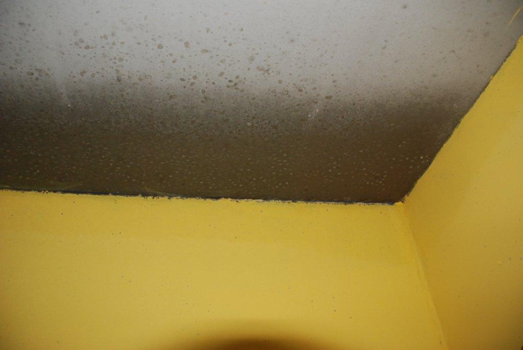

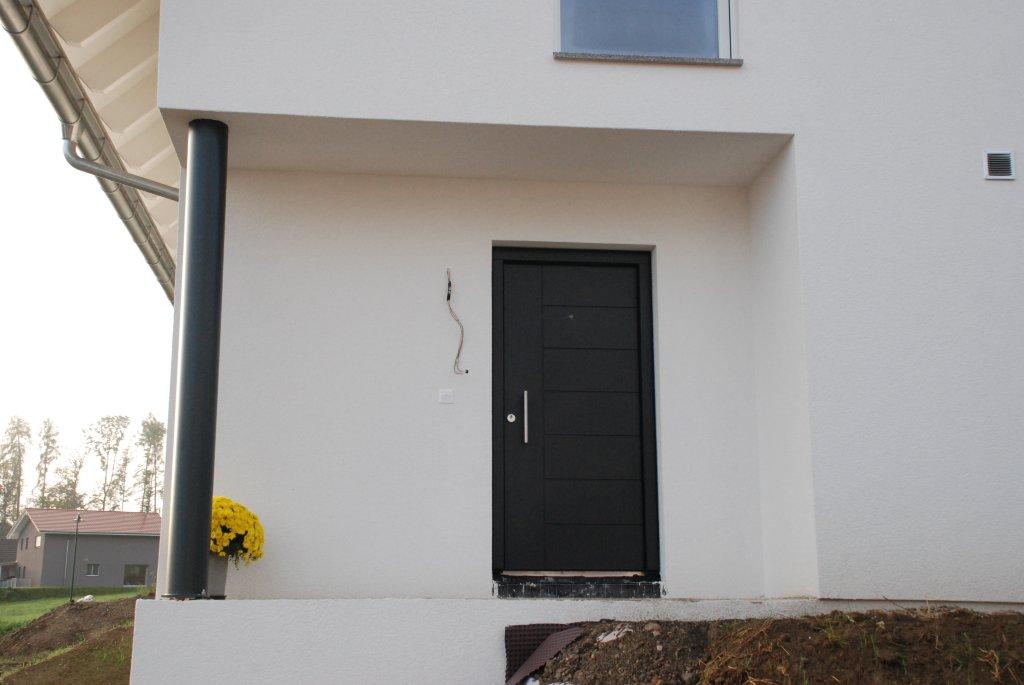

ce soir je viens de constater de l'infiltration d'eau dans ma cave, sous mon porche d'entrée.
il s'avère que sur la dalle devant notre porte d'entrée, il n'y a pas d'étanchéité!!
Personne ne nous en a jamais parlé...
Je viens de faire un mail urgent à mon EG + Architecte, mais je me demande et m’inquiète comment cela va être résolu...
A mon avis, l'isolation périphérique peut être changée à cet endroit, enfin je m'y connais pas.
voici le problème en image:
l'entrée en question:

Notre architecte est venu ce matin (merci pour la rapidité!)
Selon lui, c'est n'est pas trop grave.
Vu que l’étanchéité n'a pas été faite sur notre perron d'entrée, de l'eau s'est infiltrée entre l'isolation du mur de la cave et le mur.
On a contacté une entreprise d'étanchéité et on doit également louer un dés-humidificateur pour absorber toute cette eau.

finalement notre architecte nous a dit que ce n'était pas grave, l'eau s'est infiltrée entre l'isolation extérieure de la cave (en sagex) et le mur et a coulé entre les joints.
Une entreprise d'étanchéité vient demain pour faire le travail.
