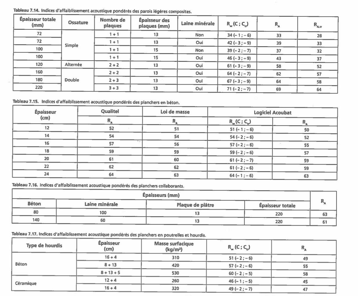

Pour les bruits venant de l’extérieur, voici quelques tableaux vous permettant de comparer les différents systèmes. La masse est le meilleur isolant phonique mais peut parfois être le plus compliqué car il n’est pas compatible avec le thermique (souvent peu isolant mais gros avantage en inertie). Les parois type celles proposées dans la doc Fermacell de Birdy, c’est à dire paroi ossature métallique ou bois mais avec une ou plusieurs couches de fermacell pour faire masse. La plus efficace étant la double ossature avec 2 ou 3 plaques par côté. Cf tableau donc.

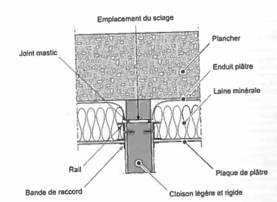

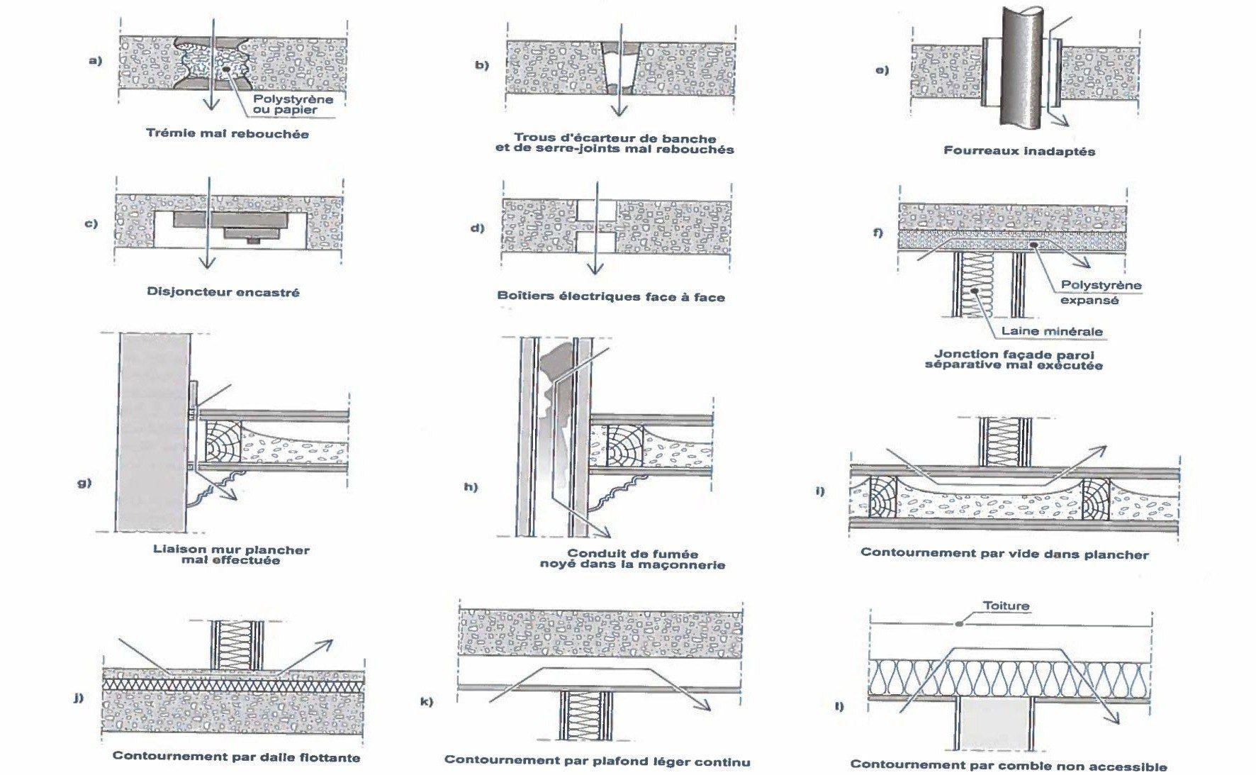

Pour les bruits d’impact (bruits solidiens), il faut faire attention comme pour les ponts thermiques aux liaisons possibles entre les volumes à isoler. D’ou l’utilité de poser les parois ou le revêtement de sol sur un isolant pour éviter au bruit de se propager du mur vers le sol ou par le plafond (ou vice versa). Cf tableau suivant : transitions parasites. Le liège est souvent intéressant pour faire isolant. Phoniquement il est très bon, il fait masse mais plus couteux.
Le bruit qui touche la paroi de mur ou le revêtement de sol ne doit pas se propager vers le sol le plafond et donc vers les autres pièces. Les différents parements doivent donc être isolés.
exemples à ne pas faire
exemple à faire
Exemple de transmission parasite.jpg (233.92 Kio) Consulté 14153 fois
Affaiblissement acoustique 2.jpg (163.18 Kio) Consulté 14153 fois
Cloison légère.jpg (51.2 Kio) Consulté 14153 fois
