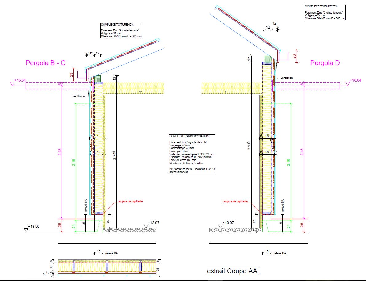

Alors je viens de recevoir un fichier PDF avec les caractéristiques de la toiture et parois... J'y comprends pas grand chose, mais peut-être que vous pourrez m'aider sur ce sujet. 8-) :idea:
Merci d'avance.

Messagepar PFB » ven. 17 mars 2017 13:25
Zumy13 a écrit :J'y comprends pas grand chose, mais peut-être que vous pourrez m'aider sur ce sujet
Pas possible d'envahir les combles...
Construction standard aux limites de la limite du possible.
