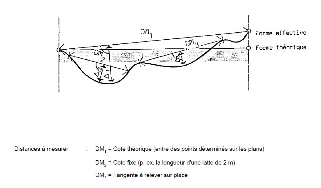

la norme SIA 414/10:1987 Tolérances dimensionnelles dans les bâtiments :-)
Maintenant faut juste que je te retrouve l'extrait... a plus

alors voilà l'extrait :-/ ta salle de bain fait 40 m de long :-) trop la balle c'est magnifique... bon par contre si il ne fait que 4m de long la précision devrait être de 18mm...

Merci pour le lien ! c'est très intéressant ! Et non, ma salle de bain ne fait pas 40m !... :P
ça marche aussi pour ce qui est verticale ? (murs)
Je veux dire, est ce que pour 2.40 de haut, le mur n'a pas le droit de se décaler plus que 14.8 mm ?

Messagepar jojo_73 » mar. 11 oct. 2011 22:48
Non c'est dans l'autre sens... sur une largeur de mur de 4 mètre la différence de hauteur n'a pas le droit d'être plus grand que 18mm.
C'est à dire la différence entre la hauteur effective et théorique = delta adm+/-
