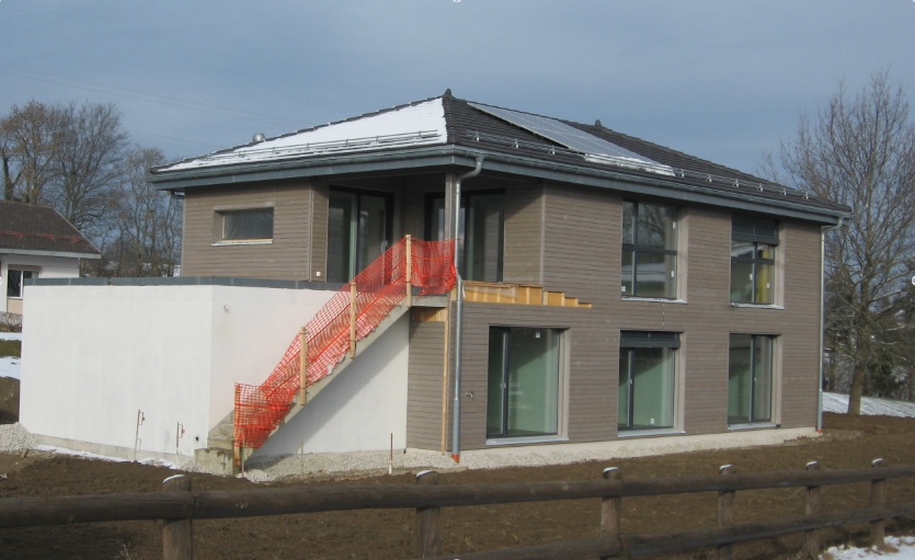

Et voilà de loin ce que cela donne...

Auriez-vous des photos récente pour voir l'évolution du bardage, est-ce qu'il est saturé ou lazuré, ou est-ce un traitement spécifique de bois?

Il est lasuré. En 6 mois, il a pas bougé... mais on en reparle ans 2 à 3 ans :roll:

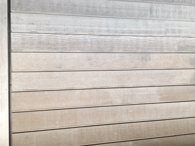

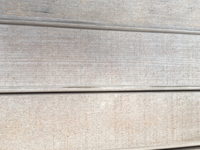

Après 4 ans de loin, tout est nickel. Cet été, j'ai constaté pour la première fois que sur la façade Sud, la lasure commençait à disparaître, le bois n'est pas encore grisé dessous ... à voir comment cela évoluera les prochaines années, mais vraiment pas gênant pour l'instant. Je peux essayer de prendre une photo, mais pas sûr que le rendu soit très bon. Si vous passez dans la région de Savigny, vous pouvez venir jeter un coup d'oeil par vous même, sans souci.

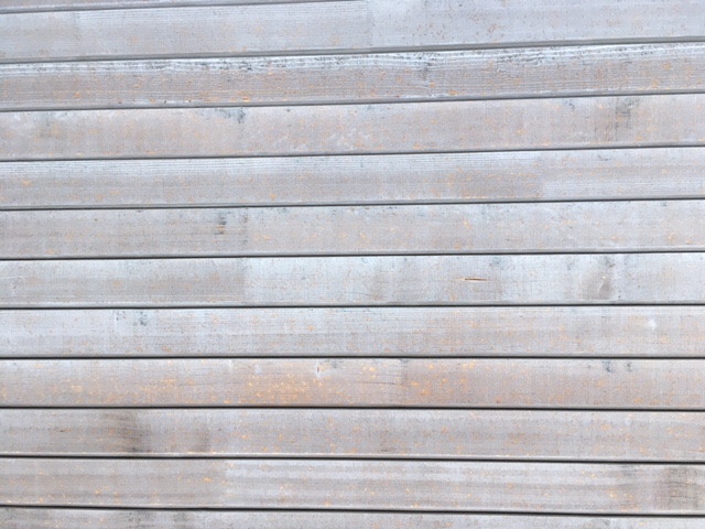

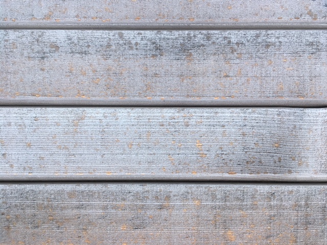

Voilà les photos, façade Sud et Ouest à 2m et en gros plan.
Pas pire et pas (encore?) choquant surtout si on recule un peu plus.
J’espère que ça vous aidera à faire votre choix.
Sud d’abord:

À l’Ouest:
