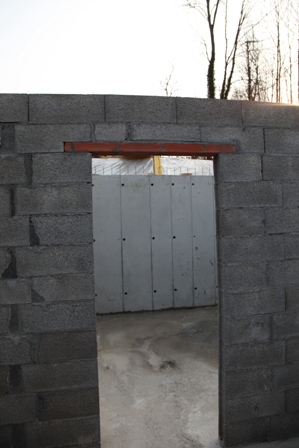

J'ai vu des linteaux mais des comme ça, pas tellement, est-ce normal, fiable?
Merci de vos commentaires.

Le linteau me ferait nullement peur car je ne lui trouve rien d'anormal mais le mur en briques .. salement pas droit à moin que ce ne soit l'effet d'obtique..

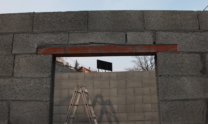

Hum, je pense que c'est mon objectif, non?
Voici une autre photo.
Pour le linteau je croyais que cela devait être d'une seule pièce, non?
Merci.

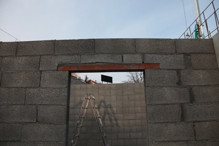

La même en grand,
Où est-ce que cela ne serait pas droit? au dessus?

sauf erreur, ce linteau est armé il me semble.
il me semble en avoir deja vu ailleur non monté et il y a 3/4 barre en fer qui sont integré

c'est un linteau standard en effet armé à l'intérieur. J'en ai un de 5 mètres linéaires (4 mètres dans le vide) et ça ne bouge pas...
A mon avis aucun soucis à te faire... ;)

rafi a écrit :J'ai vu des linteaux mais des comme ça, pas tellement, est-ce normal, fiable?
Il y a de vrai artistes sur ton chantier...
Ce type de linteau en préfabriqué permet d'aller plus vite, c'est tout.
Selon la hauteur de la paroi le fabriquant des plots en béton (il y en bcp, mais c'est presque tous les même) recommandera un linteau coulé/armé. C'est disons plus homogène comme structure (surtout si la paroi fait 15m de haut) mais le maçon doit attendre que sont linteau soit pris et avec les semaines de retard que les chantiers ont dans le baba c'est plus trop à la mode.

Effectivement il est armé donc aucun soucis.

Pour information c'est ce qu'on appelle une couverte ''Stalton'' les briques terre cuite que l'on voit ne servent que de coffrage perdu. A l'intérieur est coulé du béton sur des armatures prècontraintes (l'armature est mise en traction avant bétonnage et est relâchée après sechage)
