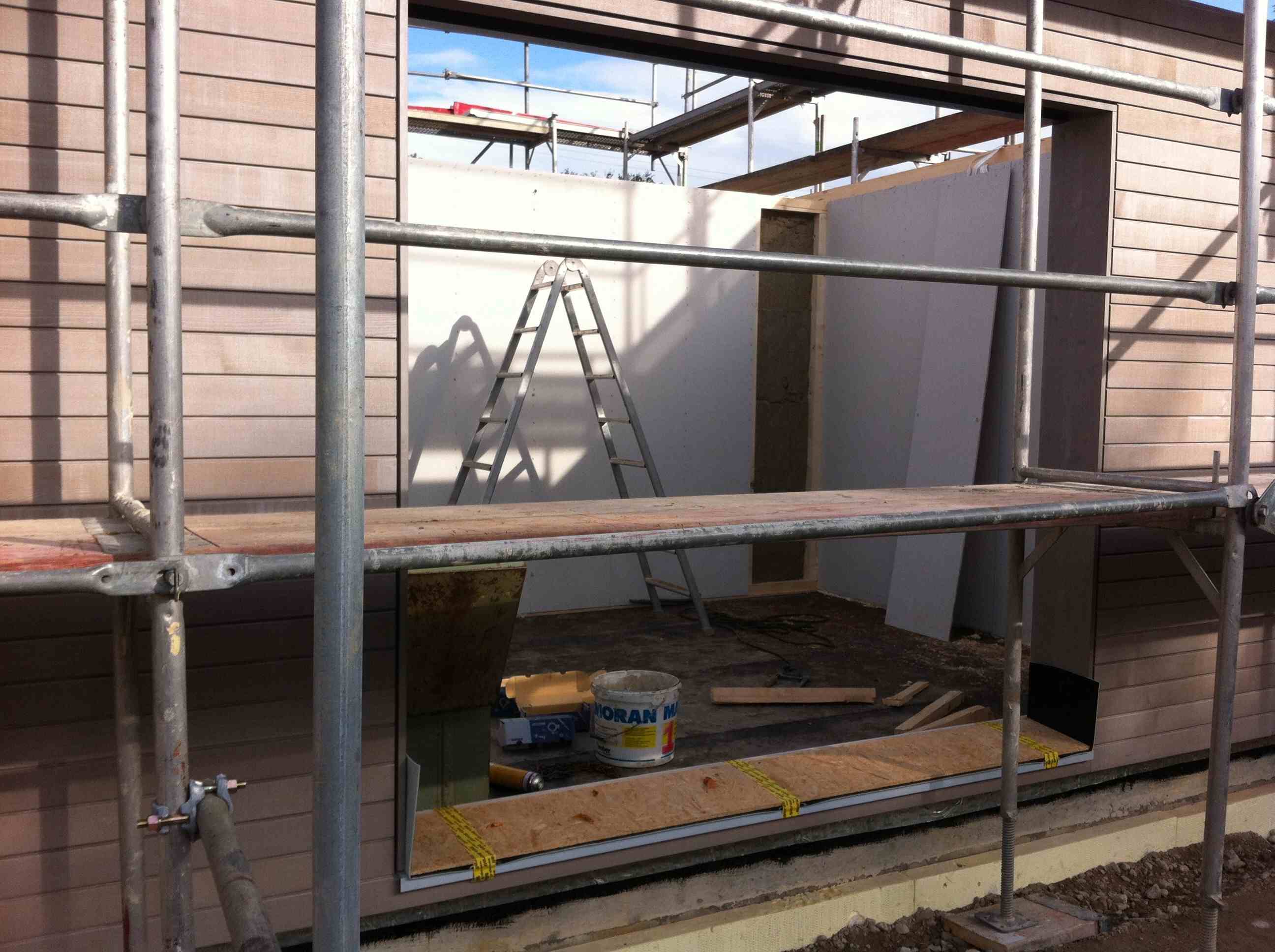

Finalement, nous avons opté pour un bardage bois en épicea, gris, abouté. Fournisseur: FCB cardes et baguettes à Romainmotier.
On est très content du résultat esthétique actuel, maintenant, on verra ce qu'il en advient avec l’œuvre du temps.

Peut-être une photo caryva ?? Mirchiiiii

Messagepar caryva » dim. 26 janv. 2014 22:37
Faudra que j'en prenne une sans les échaffaudages... mais voilà à quoi cela resemble:
