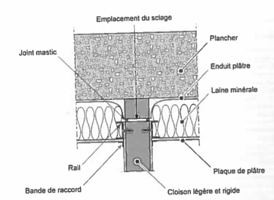

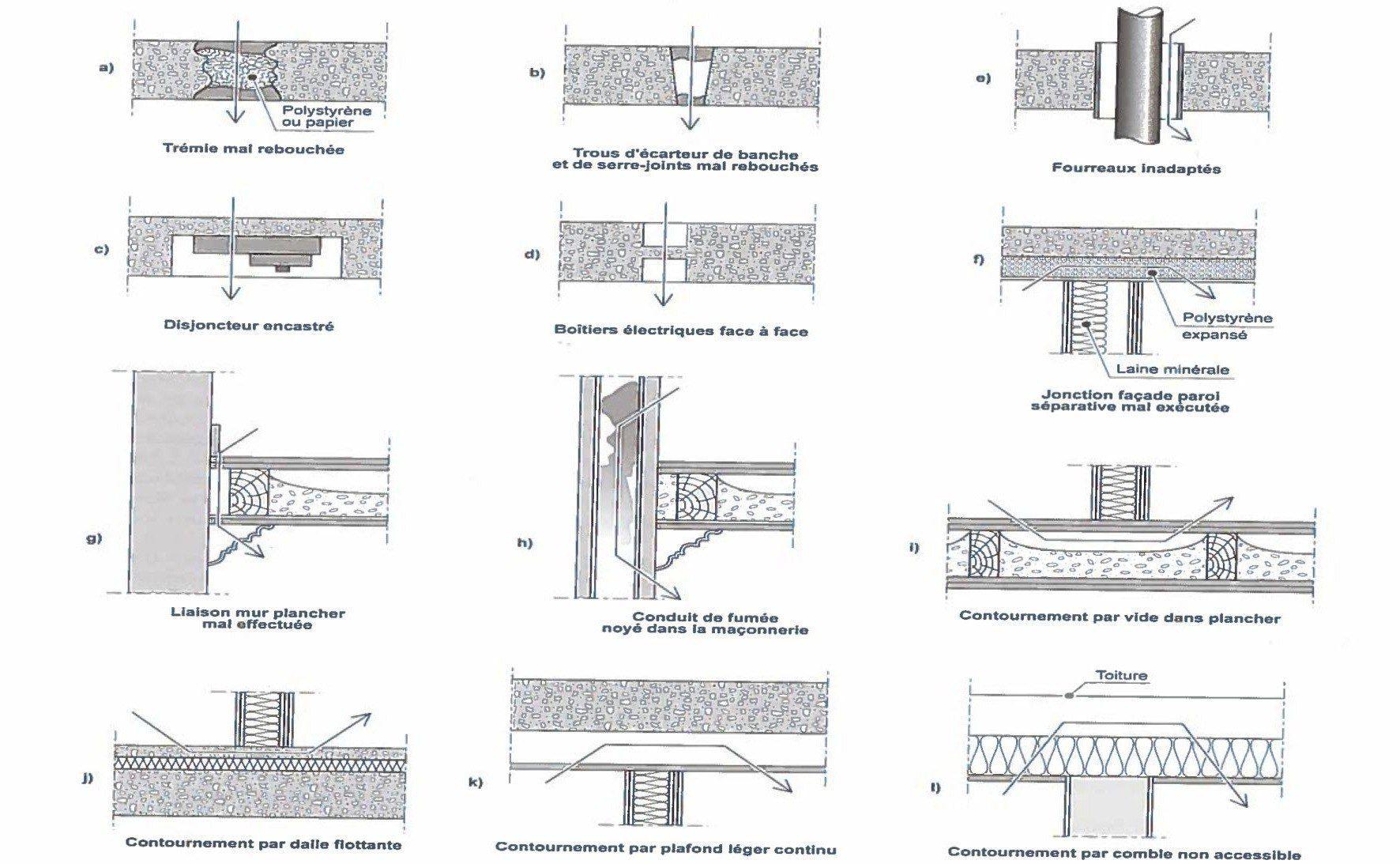

Pour les bruits d’impact (bruits solidiens), il faut faire attention comme pour les ponts thermiques aux liaisons possibles entre les volumes à isoler. D’ou l’utilité de poser les parois ou le revêtement de sol sur un isolant pour éviter au bruit de se propager du mur vers le sol ou par le plafond (ou vice versa). Cf tableau suivant : transitions parasites. Le liège est souvent intéressant pour faire isolant. Phoniquement il est très bon, il fait masse mais plus couteux.
Le bruit qui touche la paroi de mur ou le revêtement de sol ne doit pas se propager vers le sol le plafond et donc vers les autres pièces. Les différents parements doivent donc être isolés.
exemples à ne pas faire
exemple à faire
