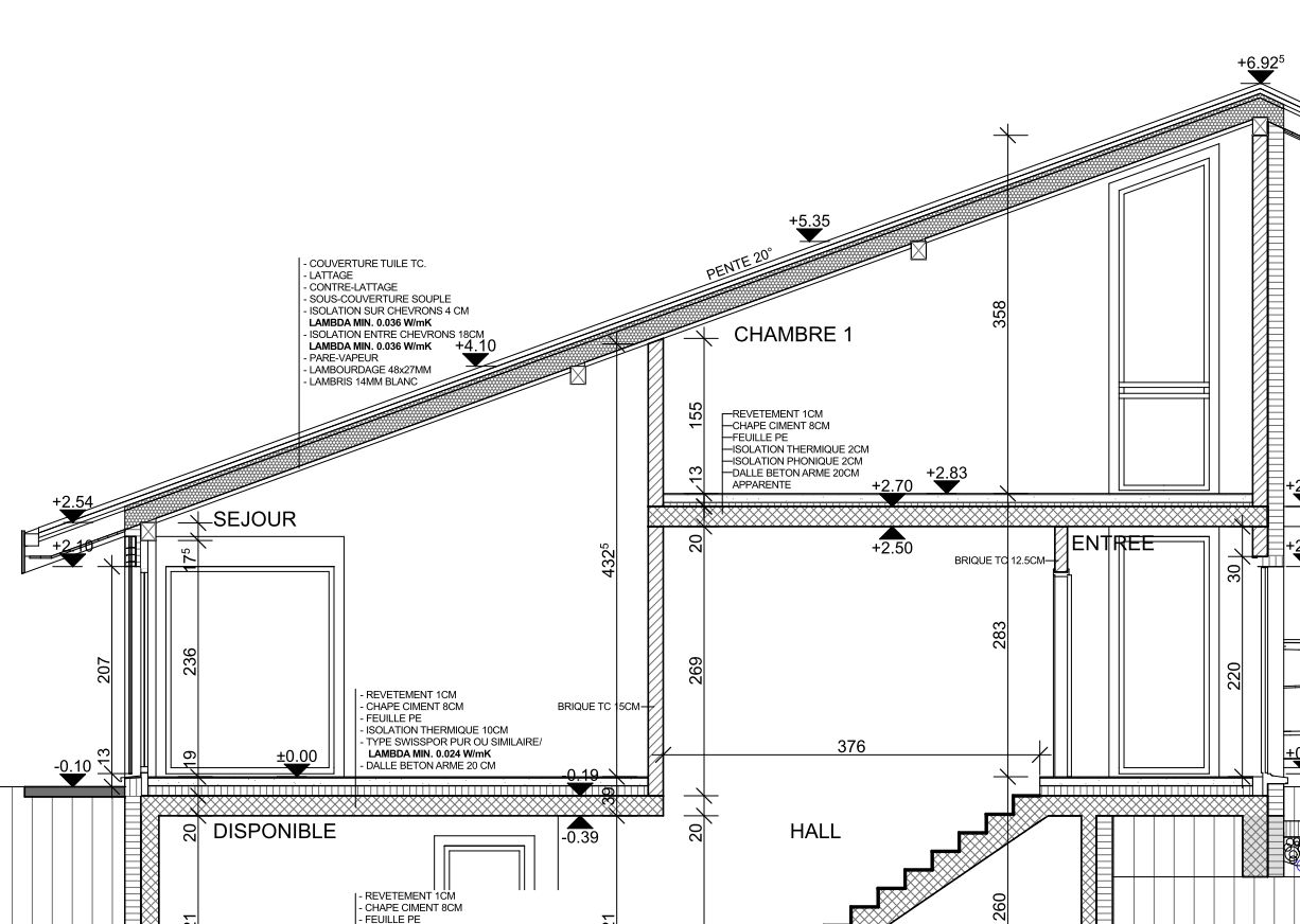

Dans mon projet (début des travaux mars 2014), le salon est mansardé et donne sur les pièces de l'étage, il est en "contact" direct avec les murs des chambres enfants, voir image.
Il est prévu d'utilisé des cloisons en brique "terre-cuite" pour ces murs. Je souhaitais laisser les chambres brutes (sans finition) et les isoler moi-même par la suite. Je pensais à un doublage des parois intérieures avec structure métallique, un isolant, le tout fermé avec des panneaux fermacell.
L'isolation des portes et des joints de portes doit aussi être discutée.
Auriez-vous des conseils à me donner, ou expérience à partager ?

Pour que l'isolation soit meilleure, le mieux est de mettre une isolation plus lourde, 60kg/m3 ou plus d'une épaisseur de 80mm environ. Après tu fixe des lambourdes avec des vis à distance pour éviter que ton lambourdage soit en contact avec le brique, pour éviter de transmettre le bruit.
Ensuite tu rajoute un autre panneau d'épaisseur différente(panneau de particule 19mm par ex.) que le Fermacell, puis tu met le Fermacell par dessus, cela améliorera l'isolation phonique.
Voilà j'espère que ça va t'aider!

Nous avons fait une isolation phonique entre deux appartement avec de la laine de roche et lambris nous sommes très contents surtout la voisine du dessus qui devait suivre malgré elle la série "des feux de l'amour" de la voisine du dessous! donc actuellement phonétiquement c'est très bien ils entendent juste des fois le voisin du dessus marcher mais plus les sons.
