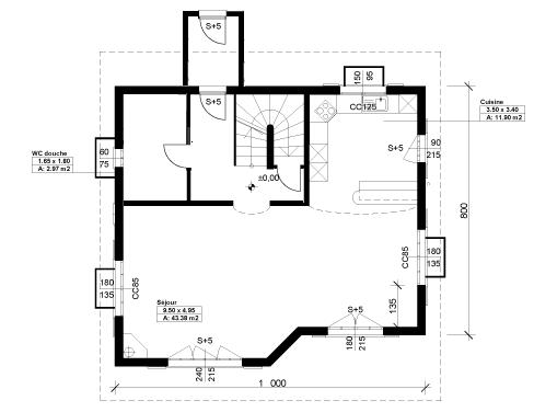

Je suis donc sur un avant-projet de villa individuelle avec Prologis.
J'essaie de disposer les pièces au rez afin d'y placer un petit bureau / chambre d'amis et je n'arrive pas encore à une solution qui me plaît!
Je me tourne donc vers ceux qui ont construit avec Prologis et qui auraient placé une chambre au rez?
merci d'avance pour vos idées!

Soit tu mets la cuisine "dans le salon" et la cuisine en bureau. Mais tu peux pas bouger l'escalier?
Je trouve que le rez est difficile à modifier pour avoir assez d'espace et toutes les pièces. Prends l'Emeraude... Non je déconne.
Ils peuvent aussi te proposer les solutions de clients déjà passés. Parce que je pense que vous êtes pas les premiers à avoir cette idée.

Le problème est qu'une chambre ou un bureau devrait faire quand même 9 m2. Je vois une solution : Mettre le WC/salle-de-bain au sous-sol, créer un hall couvert pour l'entrée (pour pouvoir mettre les habits et les chaussures) et mettre la pièce à la place de la penderie.

Ce que je souhaiterais, c'est pouvoir déplacer un peu l'escalier sur la gauche, et faire un salon en "L" depuis la droite, la cuisine en bas à gauche, suivi du bureau, puis chambre / bureau à droite de l'entrée.
