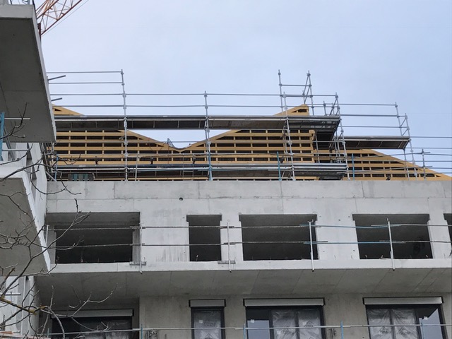

Alors je m'adresse à vous, car j'aimerai avoir vos avis. Nous avons acheté un appartement en attique (sur plan). Actuellement le bâtiment A est déjà sortie de terre, le gros oeuvre est presque terminé. Nous sommes dans le bâtiments B qui sera en principe terminé fin 2018 (on a encore du devant nous ;) ).
L'autre jour, je passe à coté du chantier et je regarde l'avancement du bâtiment A, et à ma grande surprise, je constate que l'ossature du dernier étage (appartement attique) est faite en bois... Je ne connaissais pas ce procédé du tout... donc ma question serait de connaître les avantages/inconvénients ou bien les détails à demander ou modifier au niveau du gros oeuvre. A quoi faut-il faire attention, etc.
PS : Je rajoute une image des attiques.

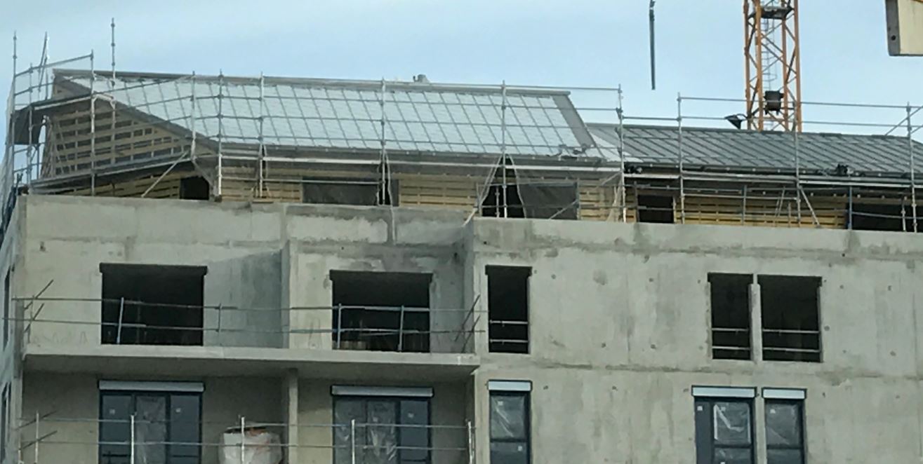

Et voici quelques photos du bâtiment A que j'ai pris le weekend dernier.

Zumy13 a écrit :Je ne connaissais pas ce procédé du tout... donc ma question serait de connaître les avantages/inconvénients ou bien les détails à demander ou modifier au niveau du gros oeuvre.
La structure bois offres les avantages de légèreté, de rapidité de montage (pré assemblage en atelier), d'origine de la matière à faible énergie grise (pour autant que le bois ne vienne pas de pétaouchnock), d'isolation et de confort pour autant que ce soit bien mis en oeuvre (favoriser le massif, éviter les panneaux composites).
C'est la solution lorsque l'on désire assainir un bâtiment et surélever d'un ou deux niveaux. En neuf, cela permet d'alléger la structure porteuse, et d'aller plus vite en terme de construction (prémontage).
Les désavantages sont une sensibilité au pourrissement et une mauvaise isolation phonique.
Le pourrissement de la structure apparait après quelques années à cause d'une mauvaise ventilation et couplé à un par-vapeur mal posé ou plus bêtement une étanchéité défaillante. Tu peux contourner ces problèmes en soignant l'étanchéité, et par une isolation adéquate sans par-vapeur et une ventilation adaptée.
L'isolation phonique d'une structure bois, particulièrement en ville, devrait être étudiée, c'est possible mais cela renchéri le coût des travaux.
Si l'on fait attention aux points mentionnés, la structure bois offre plus de confort qu'une structure traditionnelle, une meilleure isolation car les ponts de froid sont réduits et si l'isolation acoustique est un tant soit peut étudiée, une meilleure isolation aux bruits extérieurs.
Le hic c'est que tu passes d'une construction "bon marché" au prix très serré style du cabanon de jardin en provenance des pays de l'Est à une construction plus "étudiée" au confort de vie rarement égalé.
Le diable se cache dans les détails.

Alors je suis passé sur le chantier aujourd'hui, a priori c'est du Zinc (marque VM Zinc) qu'ils ont déposé sur le toit.
J'ai trouvé une documentation sur le net ->
http://www.vmzinc.fr/images/vmzinc/docu ... 20base.pdf
Ca m'a l'air pas mal, mais après je ne connais pas plus les propriétés exacte.

Petite info sur le toit. J'ai passé 18 ans en attique avec toit en métal, c'est l'enfer lors de fortes précipitations, donc ton premier soucis ne devrait pas être l'isolation phonique du bois, mais celle du toit....
Je ne parle même pas en cas de grêles....
C'est également l'enfer en été, en 2003 il faisait 37° le matin dans le séjour....
