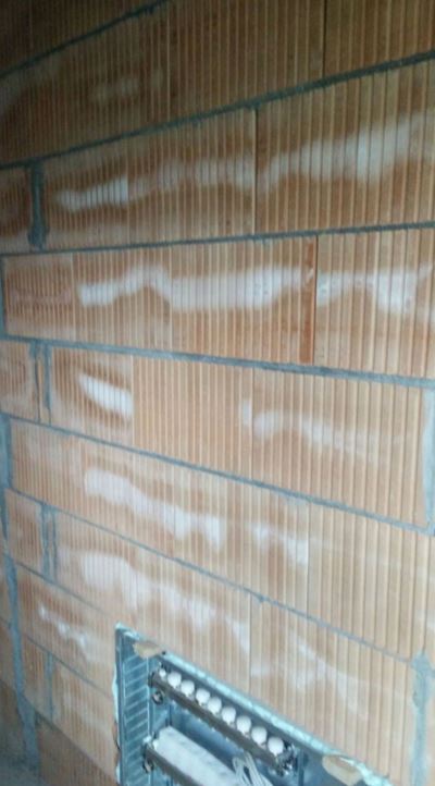

Pouvez-vous me dire si le salpêtre se traite spécialement sur les briques avant de mettre les plâtres ? Mon platrier me dit que non mais j'ai souvenir que ca se faisait dans le passé.
[img]
salpêtre
[/img]

Bonjour, je ré-ouvert le sujet si ça peut aider quelqu'un.
On peut facilement constater la présence de salpêtre dans les murs. Cela se présente sous la forme de cristaux blanchâtres ou grisâtres. Ce nitrate de potassium se cristallise au contact de l'air. C'est le résultat d'une remontée capillaire des eaux souterraines qui contiennent de nombreux sels minéraux. Tu peux voir l'effritement des murs ou du plâtre, mais aussi le détachement de papier peint ou de moisissure sur les murs.
Il est essentiel de ne pas négliger l'apparence du salpêtre à la maison, car il est responsable de nombreux problèmes de santé. Le contact avec le nitrate de potassium provoque des bronchites et rhinites chroniques, mais aussi des allergies ou des migraines sévères. Ce problème ne doit pas être pris à la légère, car il te sera difficile de rester en bonne santé dans un logement insalubre.
Tu n’as pas besoin d'attendre que le salpêtre se répande sur les murs. Tu dois enlever les cristaux en vous mettant un masque pour se protéger et ne pas absorber la poussière. Choisissez une brosse métallique pour frotter les murs. Enduisez-les ensuite d'un traitement anti-humidité ou d'un traitement spécialement conçu pour contrôler le salpêtre. Pour aller plus loin et ne pas risquer de voir le salpêtre revenir, recherchez la cause des remontées. Obtenez l'aide d'un professionnel qui peut vous offrir des solutions avec un traitement plus approfondi. Le drainage ou la création d'une barrière imperméable sont des solutions efficaces.
