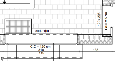

La construction de notre villa ce passe plutôt pas mal, sauf qu'aujourd'hui en passant devant le chantier, nous avons vu que la fenêtre n'est pas conforme à ce qui a été signé sur le plan. Sur notre plan, on a une grande fenêtre de 3 mètres comme sur l'extrait du plan ci-dessous:

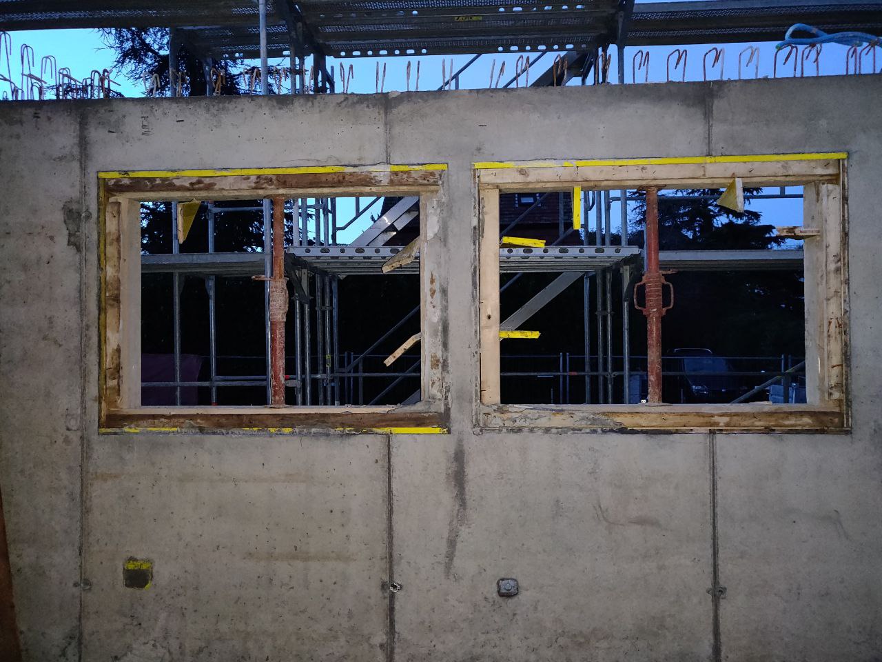

Mais ils ont fait ceci:
fenetre
A moins que nous avons loupé quelque chose, on est bien d'accord que ce n'est pas conforme au plan qui a été validé? Je me suis rapidement renseigné auprès d'un ami architecte, et apparement toute structure en béton doit être indiquée sur le plan, contrairement au bois (norme SIA je suppose?).

Pou rattraper ça il faudrait probablement démolir le béton de toute la partie supérieure, car les barres d'armature ne sont probablement pas suffisantes pour cette portée.
Le plus simple serait probablement de tout scier, pour ne pas avoir à reprendre l'armature, et simplement avoir l'ouverture monter jusqu'à ras la dalle, avec cette dernière armée en conséquence.
La fenêtre elle n'aura pas besoin d'être à ras du plafond, vu qu'il y a le caisson de store à caser.

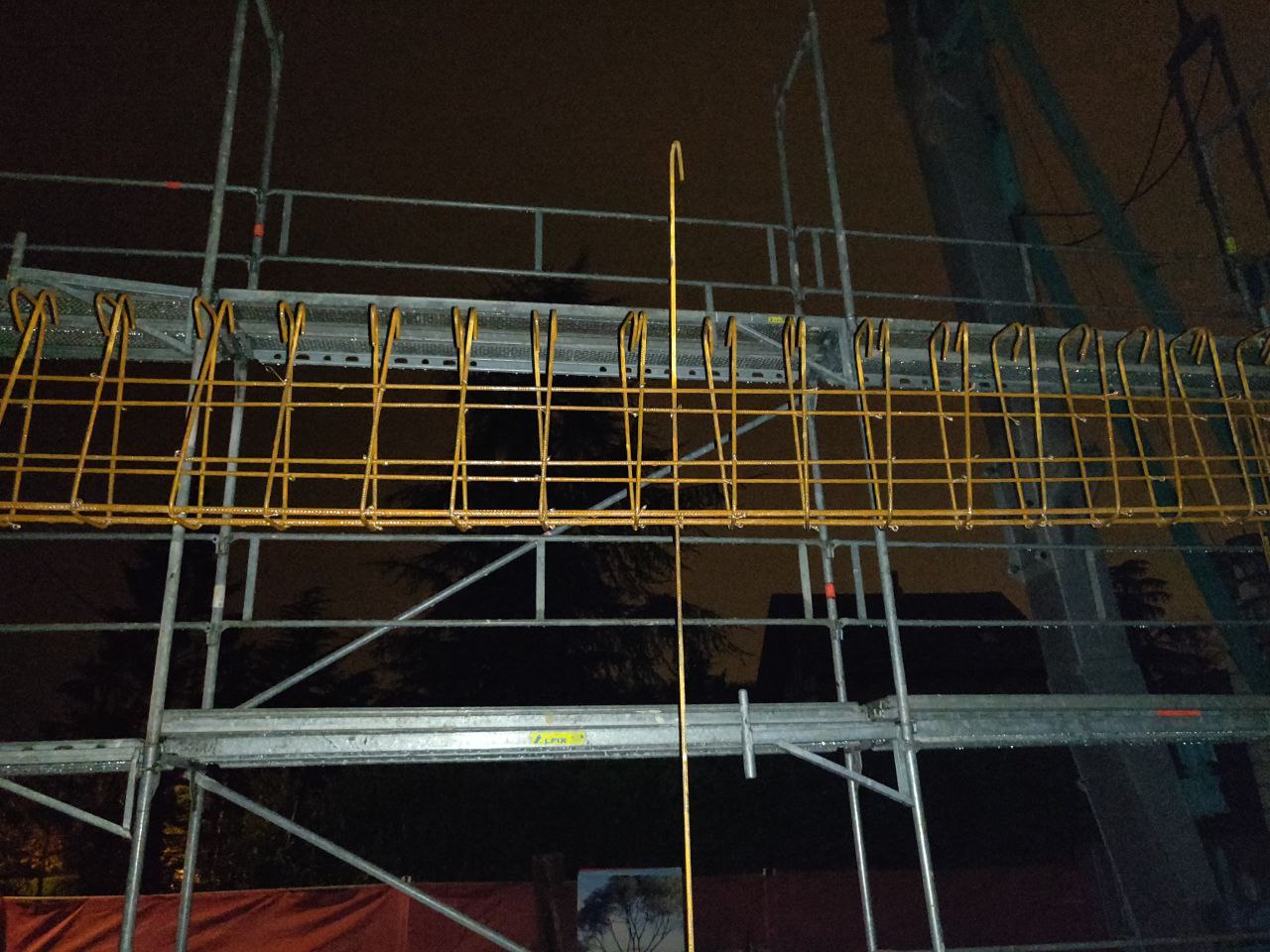

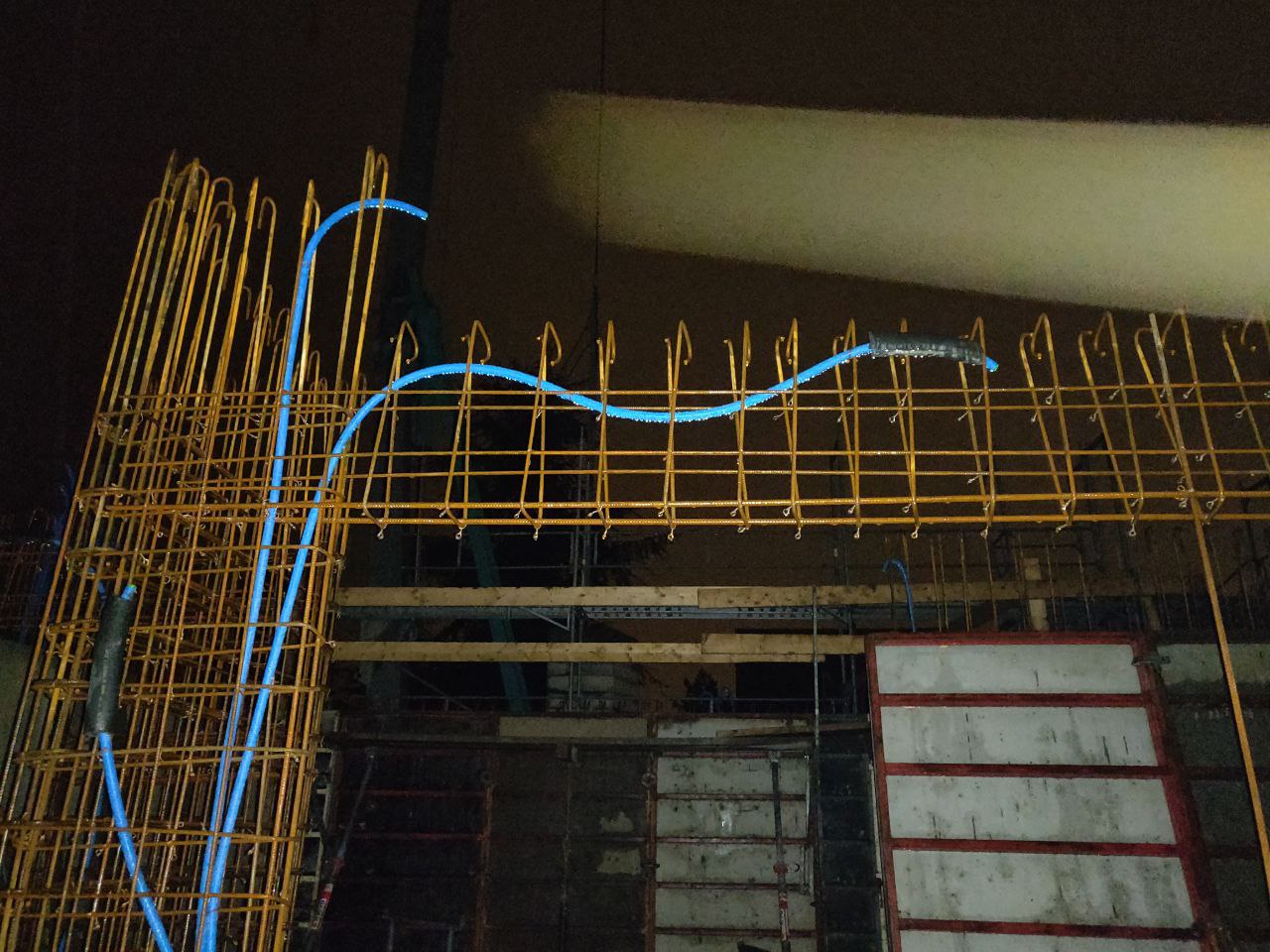

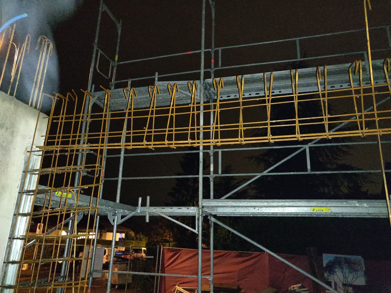

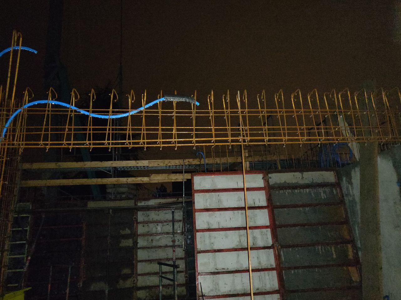

Alors voici quelques photos de l'armature au dessus de la fenêtre:
armature 1
armature 2
armature 3

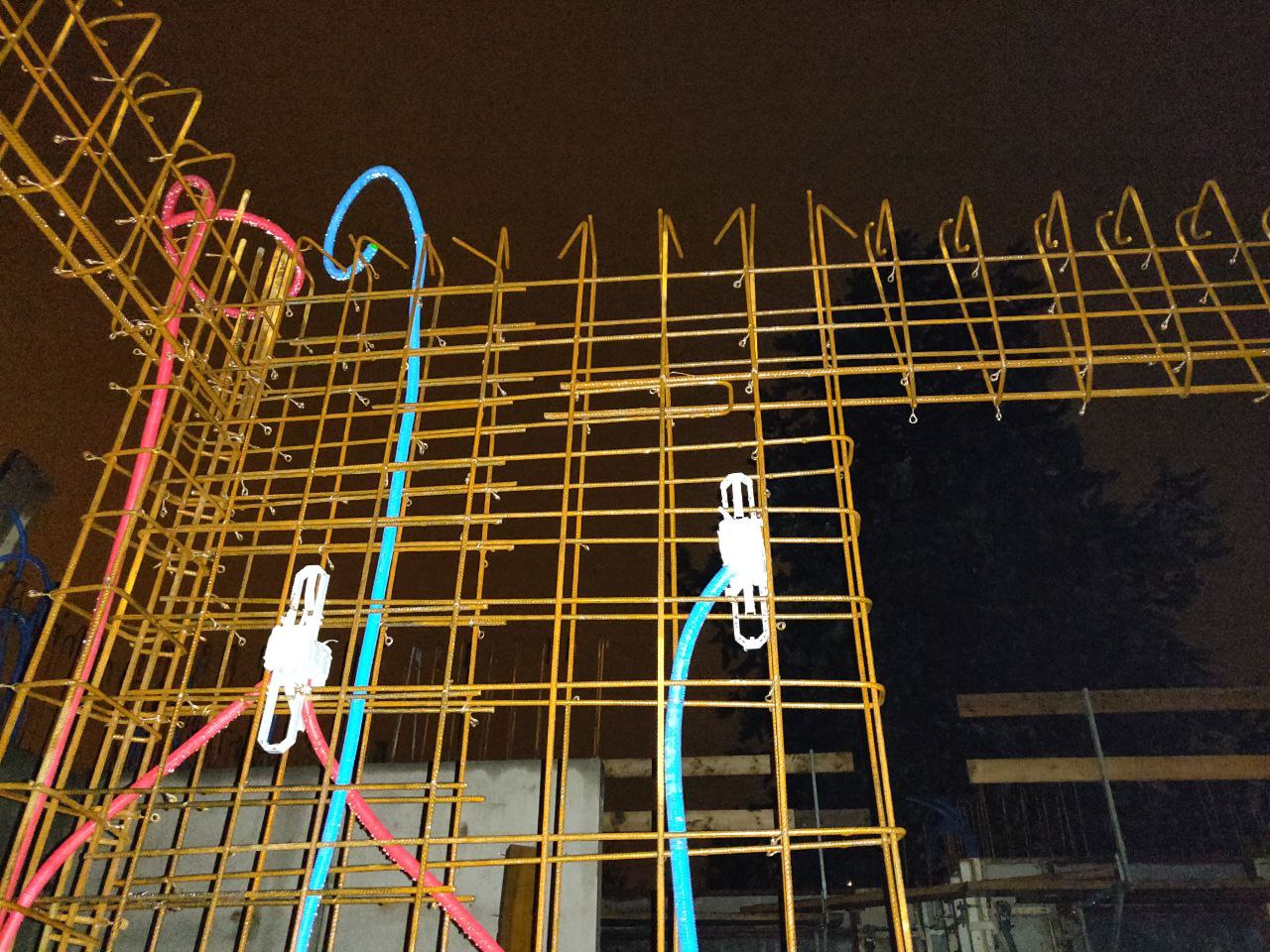

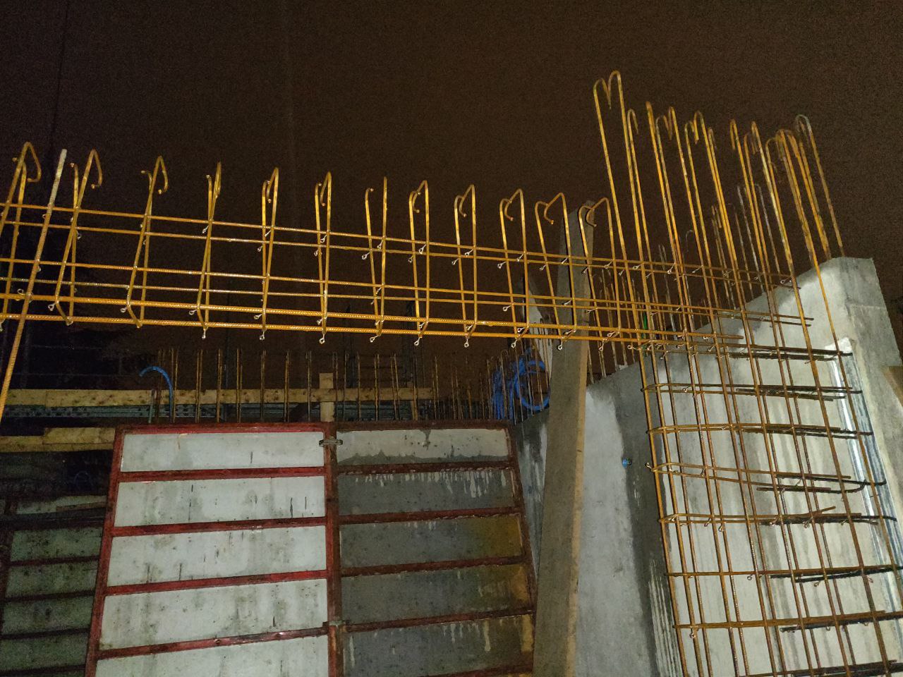

Et voici pour comparer ce que ca donne avec une grande baie vitrée coulissante:
armature 4
armature 5
armature 6
Sur les dernières photos de la baie vitrée, il n'y a pas plus de renforcement alors que le poids supporté par la structure au dessus sera plus élevé.

Messagepar Unpapa » lun. 18 nov. 2019 10:40
À vue de nez ça à l'air de correspondre. La partir la plus importante de l'armature étant les 2 grosses barres horizontales les plus basses, qui vont travailler en traction et qui doivent avant tout être assez grosses pour éviter la fissuration.
Si tu le peux mesure et compare les diamètre des 2 plus grosses barres entre la baie et ta fenêtre.
Au niveau statique il ne faut pas oublier qu'il y aura encore la dalle par dessus, qui elle travaillera en compression. Par contre vu les portées, bien contrôler à ce qu'ils étayent tout ça avant de couler la dalle.
En regardant bien les premières photos, je me demande si le bout de béton au milieu de l'ouverture n'est pas simplement destiné à être démoli : il est un peu mince pour qu'il y ait de l'armature dedans. Ça pourrait être une technique pour pouvoir couler le mur en 1 fois et pas plusieurs étapes (le béton sous la fenêtre demanderait de bétonner en plusieurs fois sinon).

Donc selon toi, le petit mur en béton au milieu de la fenêtre est ok même s'il n'est pas prévu a la base ?

Messagepar V~~ » lun. 18 nov. 2019 12:04
Je viens d'avoir une réponse, en fait la colonne du milieu est scié plus tard. Ça permet d'avoir le tout plus solide de faire le coffrage en deux fois. Voilà, petite inquiétude pour rien :)
