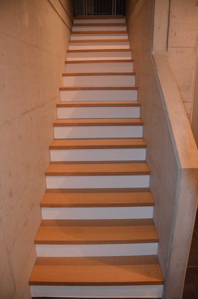

nous avons fait pareil. Je ne voulais pas avoir du carrelage pour descendre au sous-sol. Nous avons donc mis des planches en chêne massif verni, comme pour les escalier qui vont au premier étage. Le partie sous-sol nous a coûté 2980 chf HT. Par contre, je ne connais pas la moins-value carrelage.
Les marches sont effectivement collées avec une espèce de pâte blanche.

j'ai 14 marches et demi pour descendre au sous-sol. J'ai voulu avoir une belle descente d'escalier car ce n'est pas fermé. J'ai un hall chauffé au sous-sol et tout est ouvert. Voici la photo :
Escalier en bois
Salutations, Phil
