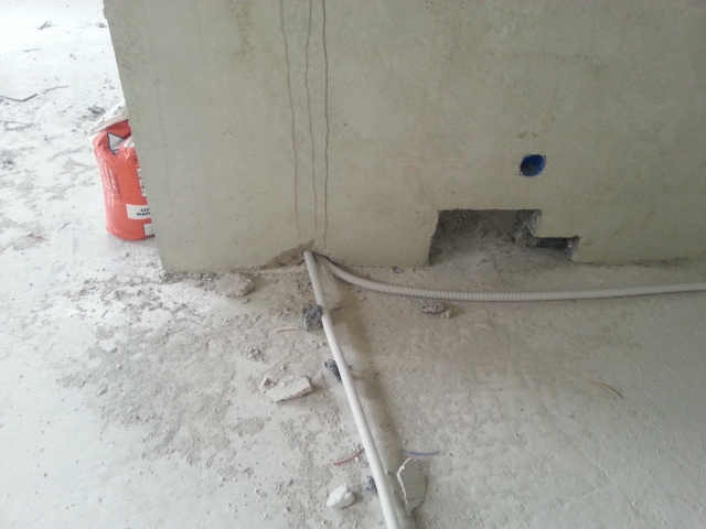

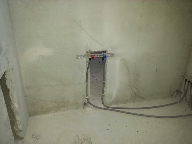

Je voulais savoir si c'était normal que les tuyaux électriques et sanitaires passent sur la dalle?
D'après mes informations, lorsqu'il y a du chauffage de sol (et même autrement), il ne devrait y avoir aucun tuyaux sur la dalle (problèmes phoniques et thermiques).
Mes informations sont-elles fausses?
D'avance merci à ceux qui prendront la peine de me répondre :)

bon il est clair normalement tout devrait être dans la dalle avant le bétonnage et de même pour les tubes pex qui montent dans les murs avant le bétonnage.
Cela arrive parfois que l'électro ou sanitaire oubli de les poser et passent leur tubes sur la dalle. Bon ensuite il y aura les 2 couches d'isolations qui se trouvent sous la chape. La 1ere couche devra est découpée pour être placé entre les tubes.
Et la 2ème couche d'isolant passera dessus afin de poser le chauffage de sol.
C'est la solution facile, afin de ne pas piquer et gainer la dalle.

Bon, j'espère que ça n'aura pas trop d'incidence au niveau du bruit... :(.

Pour notre construction, nous avons également eu ce genre de tuyau sur les dalles. Cela m'avait également paru bizarre mais il semblerait que se soit courant !
