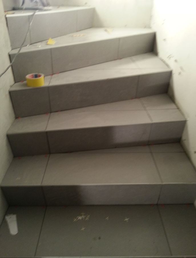

Alors voilà, j'ai beau avoir un carreleur super sympa mais cette fois, il m'en veut vraiment :(.
Voici ce qu'il a refait:

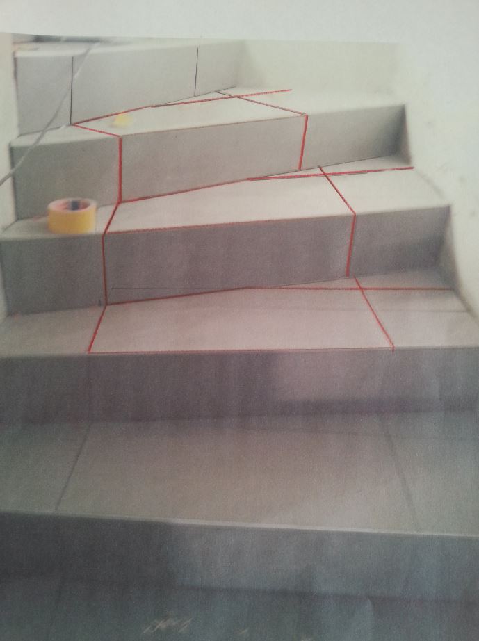

Et voici ce que je demande:

Tu lui as fourni des schémas explicatifs plutôt que lui expliquer oralement ce que tu voulais ?
Ah ! Je viens de voir que ce sont des escaliers de sous-sol (donc pas le grand escalier d'apparat...) C'est aussi important que ça d'avoir une pose millimétrée ?

Messagepar cris1977 » dim. 15 déc. 2013 15:02
ahhh la correction est mieux...
sympa ton carreleur

Lacosse a écrit :Tu lui as fourni des schémas explicatifs plutôt que lui expliquer oralement ce que tu voulais ?
Non, je ne lui ai pas donné de schéma car je pensais qu'il avait compris ce que je voulais :(...
Là, je lui ai envoyé ce schéma mais je ne sais pas faire mieux...
