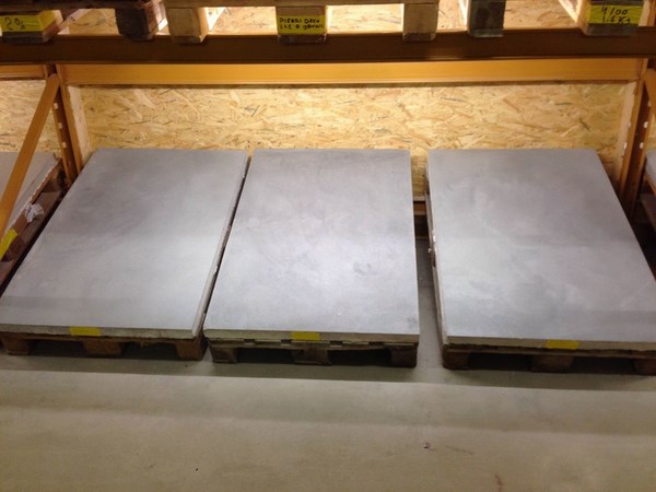

Alors pour chez nous, au rez nous aimerions faire un béton ciré ou alors la chape teinté dans la masse. Nous aimons ce qui est assez brut! Bon nous avons 3 enfants, et nous sommes conscients des risques au sujet de la fragilité du revêtement béton ciré. Mais je n'ai pas d'expérience encore à ce sujet. Notre chapeur doit nous faire une proposition pour la chape teinté dans la masse qui nous plaît énormément.

J'ai visité trois maisons avec du béton ciré... Mais les trois propriétaires n'étaient pas très satisfait. Un n'avait pas mis de "couche de protection" et n'importe quel liquide marquait le béton, il avait une grosse tâche dû à un produit de douche qui avait coulé et des variations de teinte dûes à la pose. L'autre trouvait que ça se griffait énormément.
J'ai compris que la pose était très délicate également, on voit vite des marques, ou des variations de teinte.

Messagepar cris1977 » mer. 8 janv. 2014 13:40
jaqpot a écrit :j'ai compris que la pose était très délicate également, on voit vite des marques, ou des variations de teinte.
Oui nous en sommes conscient, et c'est pour cela que nous allons nous diriger vers une chape teintée dans la masse.
jaqpot a écrit :Connaissez-vous la gamme de prix au m2 pour un béton ciré ?
Selon une offre que j'ai reçu, la fourniture et pose est de 150.-/m2
