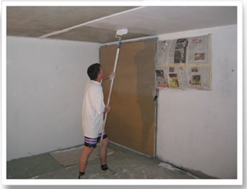

Je n'ai qu'une seule photo:
Mais sinon, il y a aussi les trous qui ont servi à porter les murs avec la grue d'un diamètre d'environ 7 cm et une profondeur de 1,5 cm.
Il y a également l'espace qui sépare les différentes plaques du plafond comme sur cette image où on voit qu'ils ont rebouché:

La 1ère photo est mal tournée? Il s'agit bien de 2 murs? Je pense un mur béton extérieur et un mur de séparation perpendiculaire?
Qu'est-ce que tu as entre les 2 pièces?

Oui, la photo est mal tournée ;). Il y a un mur extérieur et l'autre donne sur le garage et chaufferie.
C'est à nous de nous occuper de boucher (si on en a envie) car dans le contrat, les sous-sols sont rendus bruts :) .
