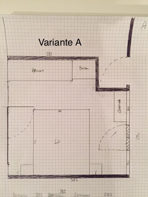

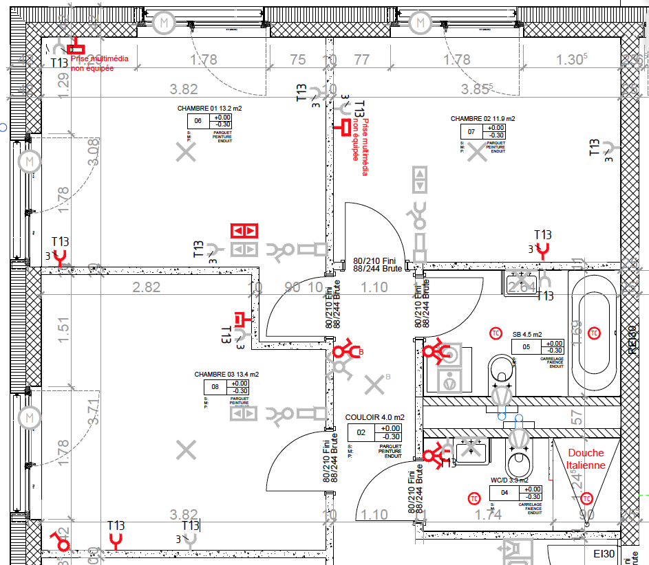

Avec mon mari nous sommes entrain de définir les cloisons des pièces de notre futur appartement. Mais on arrive pas à se décider sur l'emplacement de la porte de la chambre en bas à gauche du plan qui sera la nôtre. Car forcément la chambre du haut perdra un ou deux m2. Ca sera une chambre d'enfant.
Du coup, on a fait une mise en situation avec lit, armoire et bureau comme ce sont des pièces qui ne sont pas très grandes.
Pouvez-vous me dire ce que vous en pensez en regardant les deux variantes.
Merci d'avance.
Plan des pièces
Plan des pièces.png (238.19 Kio) Consulté 5030 fois
Variante A
Variante A.JPG (98.35 Kio) Consulté 5030 fois

Je pense que la variante B est la mieux, vous pouvez mettre une grande armoire et vous n'avez pas la porte qui s'ouvre en grand sur le lit.... on sait jamais :D
La surface perdue dans l'autre chambre est de toute façon inutilisable et ce n'est pas une petite chambre avec 13 m2

Variante B également, juste parce que les portes en milieu de mur je trouve ça terrible pour l'aménagement.
