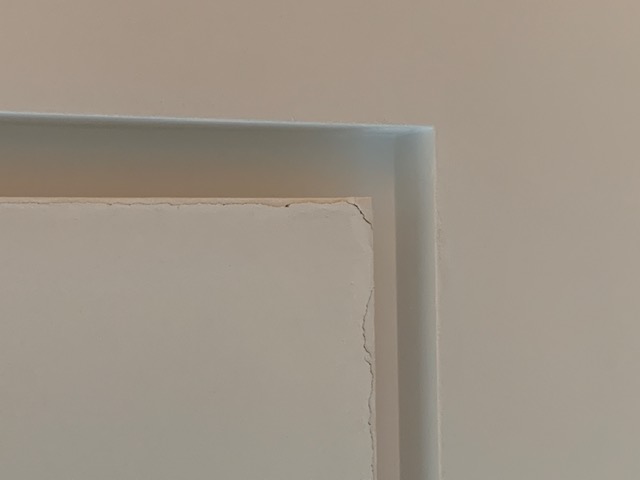

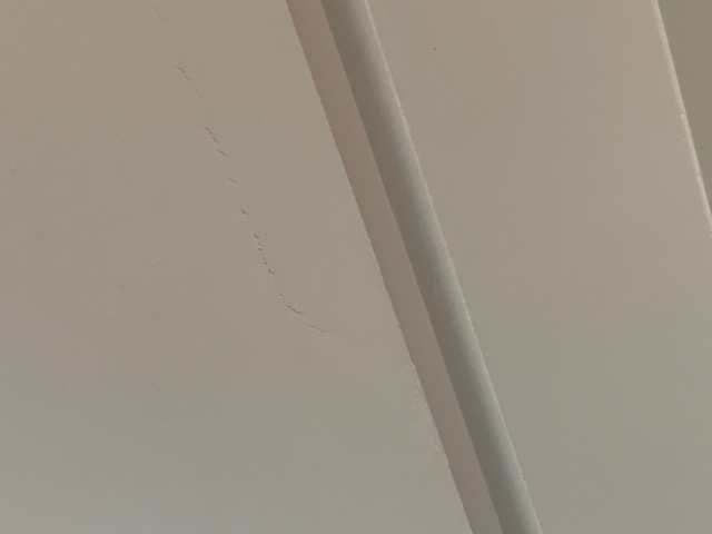

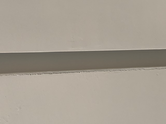

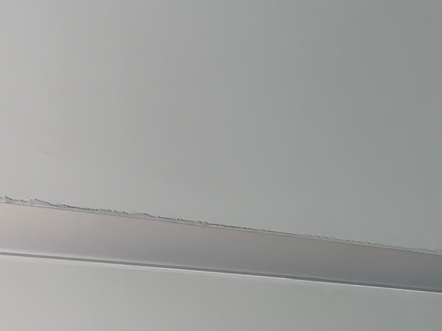

Bonjour, je cherche des conseils concernant un plafond acoustique (dans une piscine intérieure) Baswa (le matériau Baswa ne pose pas problème), posé pare une entreprise tierce. Les plaques Baswa sont tenus par un cadre métallique.
Est ce que quelqu'un pourrait me conseiller concernant une éventuelle cause s'il vous plait.

Alors, d'une manière générale, ce genre de fissure est normal, c'est simplement que la peinture et le support ne sont pas des matériau identiques, et qu'une fois sec, le moins solide des deux fissures car en séchant, la peinture se contracte. Principe physique de base.
Une entreprise correcte ou un peintre correct te l'aurait dit, et t'aurait aussi dit de faire appel à lui environ 23 mois plus tard, (la garantie légale étant de 24 mois) pour faire les retouches sur le support séché, pour que tes fissures soient comblées et que tu soies peinard pour le reste de la durée de vie de ton truc.
J'espère que tu es dans la limite de la garantie (2 ans), car c'est pris en charge dans ce contexte là, par l'entreprise qui a fait le plâtre/peinture.

Bonjour, je vous remercie pour votre réponse. Ou serait-ce qu'il aurait oublié de faire un joint de dilatation sur le pourtour. Pour info. voir SIA 242 Conditions générales relatives à la plâtrerie, au crépissage et à la construction à sec. Il manque la coupe type « joint suédois » permettant la dilatation des divers matériaux, sans que ces derniers ne s’endommagent mutuellement....
