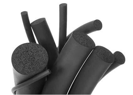

Comme MjGotton. Mon boiler n'est pas plaqué contre le sol, j'ai pu glisser dessous les carreaux. Comme je n'ai pas pu voir exactement comment ils se rejoignaient, j'ai posé un joint étanche (petit boudin en néoprène collé au silicone) à la lisière entre le boiler et "la lumière du jour". Comme ça, ça fait propre et ça empêche l'eau d'aller sous les carreaux en cas d'inondation.

Merci pour vos remarques. D'après ce que j'ai vu, ce sera aussi le cas pour moi. J'ai essayé de glissé un carreau dessous et ça passe.
Tu as trouvé où le boudin en néoprène? :)
Merci!
Re: Découpe carrelage
Messagepar Invité » jeu. 16 juin 2011 07:37
Je l'ai trouvé chez Hornbach. Ça ressemble à ça :

Messagepar Spiboat » jeu. 16 juin 2011 20:48
Maidec a écrit :Je l'ai trouvé chez Hornbach. Ça ressemble à ça :
Merci Maidec pour l'info!
