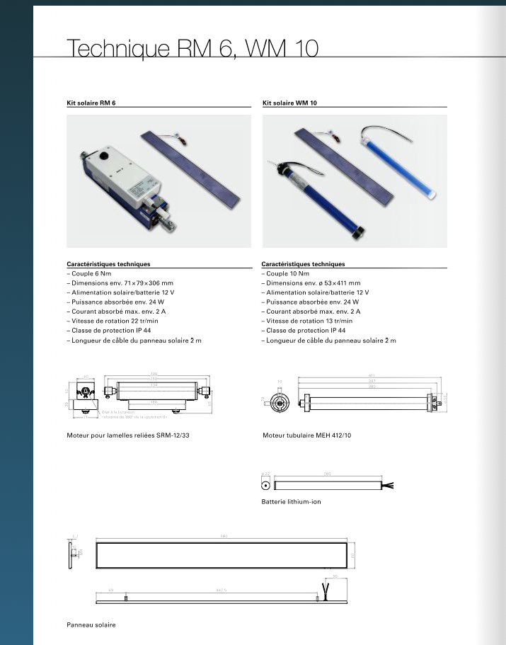

Messagepar Fonzerelli » mar. 26 janv. 2021 20:42
Je cherche des batteries de rechange pour stores solaires.
Les spécifications sont "Batterie LiFPO intégrée 12V 2A, Dimension env. 71x79x306mm" mais le fabricant ne supporte plus ce modèle (super).
Merci si qqn a une solution pour ne pas tout jeter à la benne 😭
