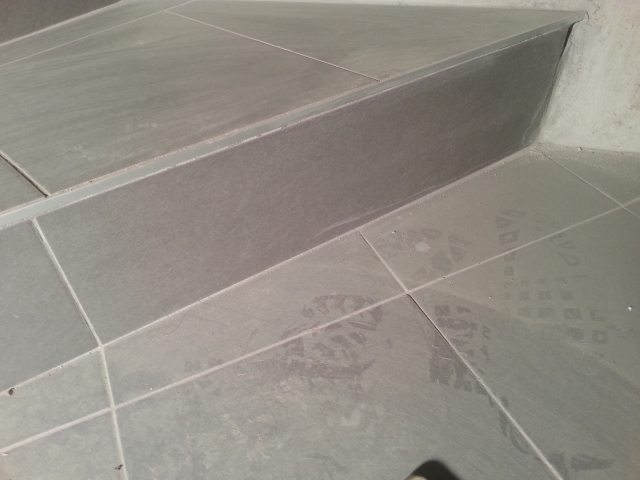

Je suis d'accord avec toi sur le fait de ne pas couper les plaques. Le carreleur m'avait bien expliqué qu'il ne coupait jamais sur l'avant de la marche... Mais ce qui est étonnant, c'est que justement sur l'escalier de la première photo, des marches sont coupées sur le devant et ça ne fait effectivement pas une belle finition malgré les baguettes.
Voici une des marches qui n'a pas été refaite:

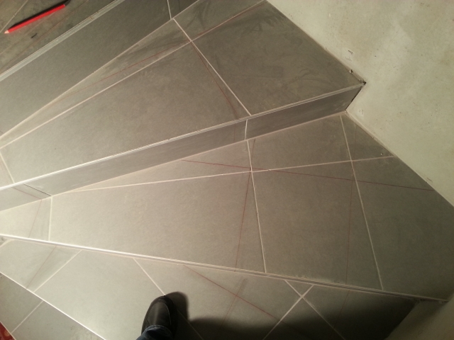

Je suis allée dessiner directement sur les marches avec une feuille de papier de la grandeur des plaques comme mesure.
En faisant comme ça, il n'y a pas besoin de couper sur l'avant tandis que là, ça été coupé...

À mon avis, si il n a pas fait comme les traits dessinés ( qui d'une certaine manière me paraît plus juste aussi) ça doit être justement pour avoir le carreau de la contre-marche au centre de l'escalier...

Otavela a écrit :Bonsoir!
Mais ce n'est que mon avis...!
Bonne soirée!
Elle n'est même pas centrée... :oops:

Elle n'est même pas centrée certes, mais elle le serait encore moins si il n'avait pas "triché" un peu.... Et c'est peut être le maximum de ses possibilités...!?! :?
