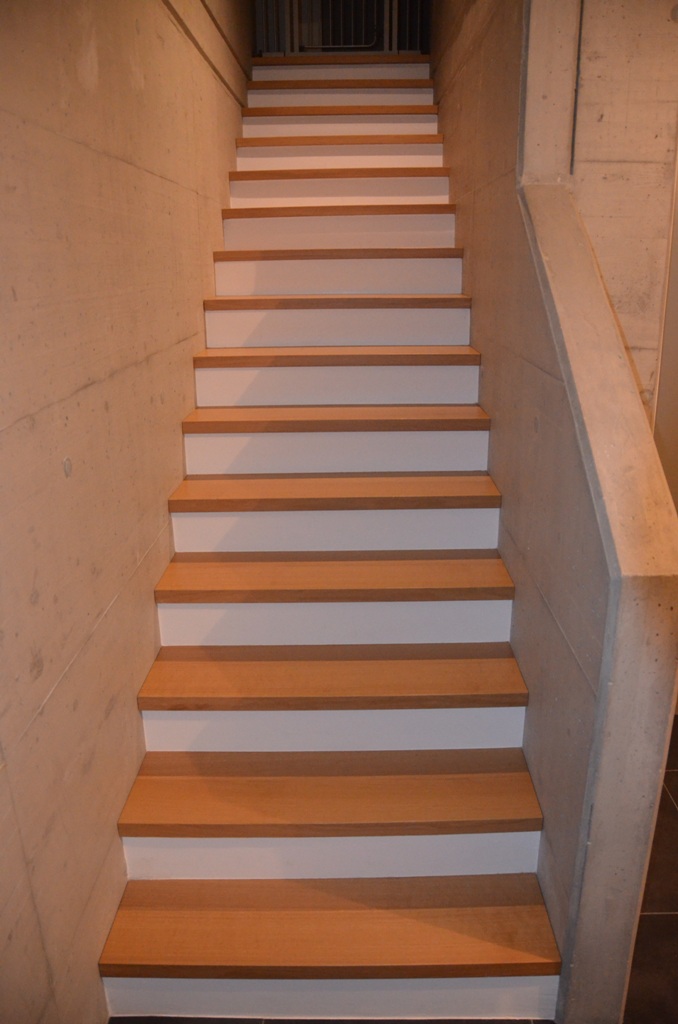

j'ai 14 marches et demi pour descendre au sous-sol. J'ai voulu avoir une belle descente d'escalier car ce n'est pas fermé. J'ai un hall chauffé au sous-sol et tout est ouvert. Voici la photo :
