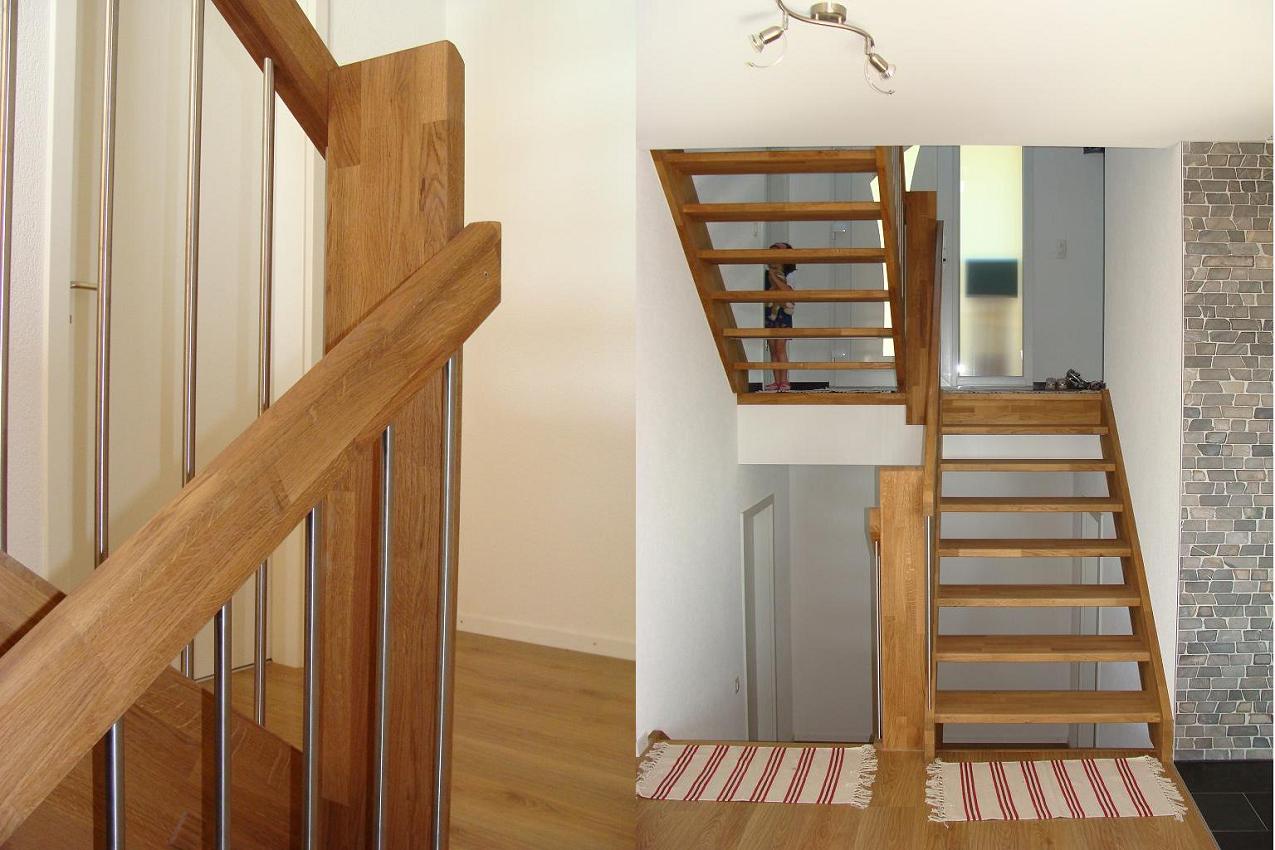

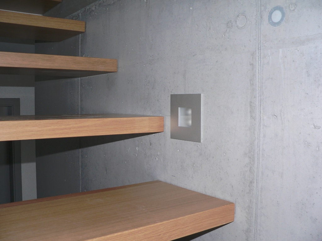

Salut, j'ai des marche en chêne! Si ça peut te donner un idée...
C'est du chêne massif avec un verni mat. Nous n'avons pas voulu prendre du chêne huilé car il devient orange avec le soleil.
La première photo est notre montée d'escalier du rez au premier, avec le vide entre les marches. La seconde photo est la descente du sous-sol, sur un escalier béton.
