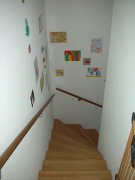

Bonjour à tout le monde,
J'aurais besoin de vos lumières pour un souci avec nos escaliers.
Comme plusieurs choses dans notre maison (je ne vais pas revenir là dessus), il y a un "petit" problème, mais qui commence à me pourrir la vie.
Les escaliers ont été posés à fleur de mur (de chaque côté), avec juste un espace pour leur permettre de "travailler". Ensuite le crépi a été fait, mais il y avait du jeu entre l'escalier et le mur, et outre le fait que c'était très peu esthétique, tout le froid remontait depuis le sous-sol.
Je m'étais toujours imaginé qu'il y aurait des plinthes qui seraient posées (dans mon esprit cela ne faisait pas de doute), mais cela n'a pas été le cas.
Nous nous sommes donc retrouvé avec une cage d'escalier visuellement horrible et des remontées de froid.
Dans l'urgence, nous avons posé des joints en silicone pour faire le lien entre le mur et l'escalier et pour colmater les arrivées de froid. Pour le froid, ça fonctionne bien, mais au niveau entretien, c'est la catastrophe : les joints noircissent, le bas de murs noircissent aussi et le tout paraît très sale :(
Je me suis renseignée pour faire poser des plinthes après coup, mais me suis fait "remballée" par 2 entreprises, car c'est un travail énorme et minutieux et le prix qu'on m'a annoncé est juste waouhhhh (presque aussi cher que l'escalier :? )
Je cherche donc des solutions pour rattraper les *%ç*%ç*%& de notre architecte et sauver les apparences en attendant d'avoir gagner au loto !
Un peintre me proposait de faire une bande de couleur foncée (pour éviter les "noircissures) en bas de mur, en peinture émaillée ou éventuellement en peinture lavable et de faire un rappel de la même couleur (ou peut-être 2) en hauteur dans la cage d'escalier. A savoir que notre escalier est en hêtre et que dans la cage d'escalier nous avons par endroit presque 4m80 de hauteur sous plafond, je me disais que ça pourrait peut-être couper un peu.
Mais j'ai un peu de peine à m'imaginer ce que cela donnerait et si ce serait une bonne solution.
Qu'en pensez-vous ? Avez-vous d'autres idées ?
Merci beaucoup de votre aide et de vos conseils
Belle journée
Merline

Est ce que tu aurais une photo, pourqu'on puisse mieux se rendre compte ?
L'escalier n'est pas droit ? ça représente combien de marche ?
Car chez moi,l'escalier est collé au mur et tout droit, donc plinthe ou pas plinthes, pas de remonté de froids.
Car tu dis, que vous avez posé un joint... donc le mur doit être à 0.5 cm ? pourquoi ne pas avoir "collé" l'escalier au mur dans ce cas ?
Ensuite tu n'as pas 15'000 solutions. Soit des plinthes en carrelage, soit des plinthes en bois, soit bande de peinture noir pour un effet d'optique...
Autrement si les devis deux 2 entreprises vous semble élevé, rien ne vous empêche de demander à une 3ème entreprise ou de trouver quelqu'un sur anibis (professionnel) qui travail le week end
pour se faire de l'argent de poche.... ;)

Merci pour vos réponses.
Je tente de vous mettre une photo.
J'ai peut-être oublié de préciser que les escaliers sont en bois ... Le devis pour poser des plinthes (après avoir essuyer 2 refus d'entreprises spécialisées dans les escaliers) avoisine les CHF 7000.- ...

A dire la vérité, pour ma part, il y a 2 "problèmes" :
- problème de froid, effectivement qui remonte du sous-sol à l'étage supérieur, d'où la pose de joints dans l'urgence. Je ne pense pas qu'une porte résoudrait ce problème (quoique, je n'y avait pas pensé avant :? ) parce qu'il y a une perte de chaleur à l'étage où se situe les chambres de mes enfants ... :(
- problème visuel et de nettoyage, car le bas des escaliers paraît toujours sale et mal entretenu :cry: C'est ce pourquoi j'ai le plus de peine, car le rendu est vraiment "dégueulasse" :(

A part les plinthes en bois, je ne vois pas..
J'ai déjà mis des plinthes pour mon galetas et en sois, c'est pas difficile.
On positionne la plinthe contre le mur
On perce avec une toute petite mèche pour traverser la plinthe ET le mur
On perce uniquement le mur avec une mèche plus grosse et on met un tampon
On remet la plinthe et on vis à travers, dans le tampon
Ici le plus difficile pour l'escalier c'est de couper à 45° chaques pièces. Normalement une scie circulaire devrait pouvoir le faire
