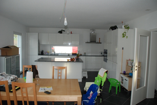

Je suis en train de planifier mes luminaires (enfin, après 3 mois!) et j'ai pas mal de difficulté à me décider pour l'éclairage de mon ilot dans la pièce principale....
Ma pièce principale fait environ 50m2 et comporte la cuisine, coin repas et salon, le tout dans une grande pièce rectangle.
J'ai 3 arrivées d'électricité au plafond, au dessus de l'ilot, au-dessus de la table à manger et au milieu du salon.
Dans la cuisine, j'ai de l'éclairage intégré à ma hotte conter le mur, ainsi que 2 bandeaux de LED 6x3W au-dessus du lavabo et plan de travail.
L'éclairage situé au dessus de mon ilot devrait éclairer l'ilot qui sert de plan de travail bien sûr, mais aussi sur le devant pour éclairer les armoires à vaisselles, ainsi que les armoire à provision sur la droite (voir photo)
Je ne sais pas trop sur quoi m'orienter, j'hésite entre un luminaire suspendu ou des spots au plafond, toujours à LED.
Que me conseillerez-vous?

Je suis dans le domaine de l'éclairage, je me permets donc de vous donner mon avis.
Comme vous avez une grande surface à éclairer, l'idéal pour le dessus de votre ilot sont des spots. L'avantage des spots et que vous allez pouvoir diriger le flux lumineux où vous souhaitez (vers les armoires, sur l'ilot etc).
Vous pouvez avoir d'autres systèmes d'éclairage mais ceux-ci sont moins esthétiques. L'exemple du tube LED, il éclaire beaucoup mais n'est pas très beau. Ou sinon, une ampoule haute puissance mais vu la surface à éclairer, il vous en faudra beaucoup.

Il me reste des spots de mes déménagements, avec socle E14. J'ai fait des tests avec des ampoules LED d'IKEA 5W et ça me parait pas assez puissant pour l'éclairage de l'ilot. Par contre je vais utiliser ces ampoules pour des spots dans mon salon. Il faudrait mettre des spots plus puissants? C'est que j'ai vraiment envie de rester en LED, voir lampe ECO mais surtout pas de l'halogène,
Sinon, j'ai vu cela aujourd'hui chez Lumimart, suspension + spot (en halogène, mais devrait pouvoir monter des LED...):

Vous pourrez rester en LED sans problème. Aujourd'hui la gamme d'ampoule LED est très large.
Lors du choix d'une ampoule, le critère de la puissance en watt n'est plus le bon critère de comparaison. Le watt est l'unité de consommation mais pas la puissance d'éclairage. Vous devez absolument contrôler le flux lumineux qui est en lumens (lm). C'est ce critère qui indique la quantité de lumière.
Les critères important à contrôler :
- la consommation (watt)
- le flux lumineux (lm)
- l'angle de diffusion (en degré)
Une comparaison simple :
Un spot 4W de 200 lm et un autre spot 4.5W de 180 lm
Dans l'exemple ci-dessus, la plupart des personnes vont donner le spot 4.5W plus puissant en éclairage, ce qui n'est pas le cas du tout ! Le plus puissant est le 4W car il fait 200 lm.
Pour le culot du spot, je conseils de toujours prendre du GU10. L'avantage de ce culot c'est qu'il fonctionne sur le 220V et qu'il ne nécessite pas de transformateur (le MR16/GU5.3 nécessite un transfo.).
Sans vouloir faire de la publicité, dans la partie de droite contenant ma description il y a un lien sur ma boutique d'ampoules économique (y compris LED). La boutique contient pas mal d'explication. Je reste à disposition si d'autres questions ! Si je peux être utile au forum c'est avec plaisir !
Voilà
