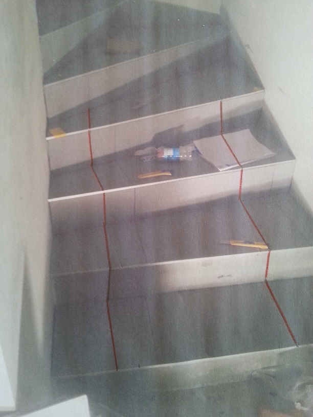

Pour la pose du carrelage dans les escaliers du sous-sol, nous avons choisi du 30x60 et j'avais demandé à ce que le carrelage soit posé de façon à ce que la plaque centrale soit bien au milieu.
Comme ça:
Il est donc parti juste mais le bas de l'escalier est faux me semble-t-il.... :(.
Seulement, lui me dit qu'il a fait juste et si vous pouviez me donner votre avis ou même des photos de votre carrelage d'escalier si vous avez la même pose... Ça me rendrait un grand service car j'ai rendez-vous avec le carreleur demain....

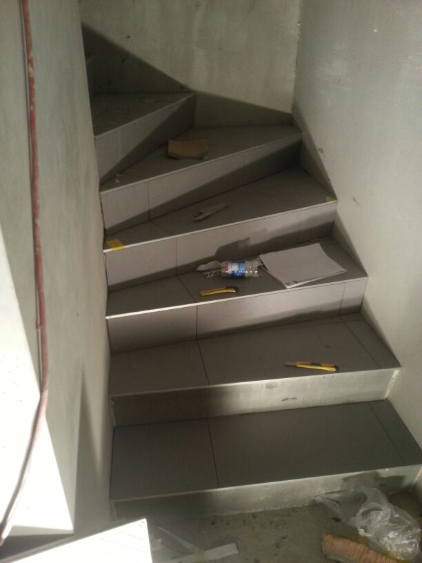

Voici le bas de l'escalier:
J'attends avec impatience vos avis et merci d'avance! ;)

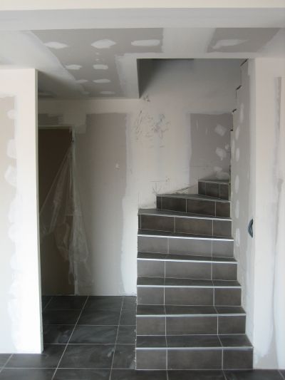

Moi, je voyais plutôt comme ça (je sais...ça n'est pas du tout précis ;) )

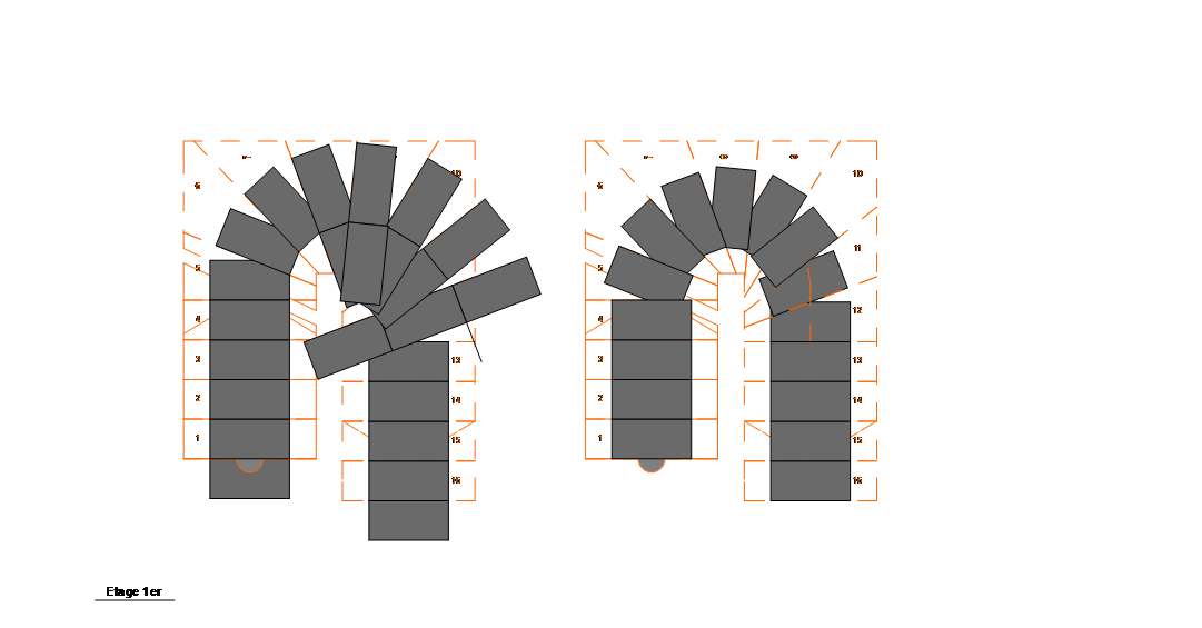

J'ai essayé de dessiner 2 schéma de carrelage... ds les 2 cas c'est très difficile de suivre le dessin.
Le dessin de droite, j'ai toujours suivi l'axe de la ligne de foulée de l'escalier...

Merci beaucoup ;).
J'aime mieux sur le schéma de droite ;)
Bon, on verra aujourd'hui comment mais je vais faire corriger car je n'aime pas du tout comme il a fait.
