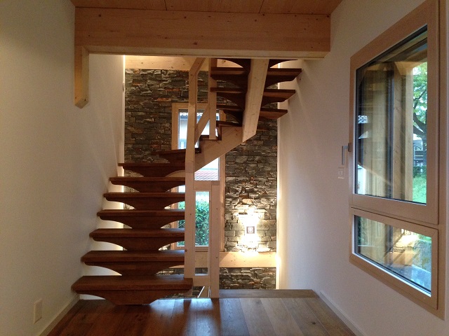

Moi j'ai pris de supers escaliers en bois, ils vont être posé après les Fêtes. Je ne pense pas que cela fasse spécialement de bruits, sauf si on se balade en talons hauts....
Je trouve que le rapport prix/look est très bon et il y a un large choix de bois et de style, fait sur mesure
Voici à quoi devrait ressembler mon escalier

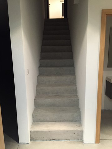

Chez nous, nous avons fait escalier béton brut pour aller à l'étage.
Le maçon à talocher propre, et par dessus nous avons pas encore mis un produit contre les taches.

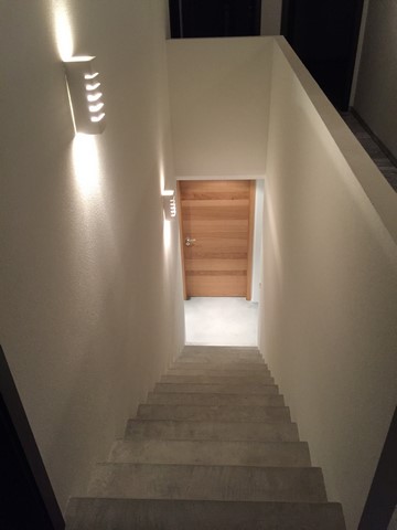

Messagepar cris1977 » sam. 2 janv. 2016 09:43
Bonjour Hirondelle et bonne année,
Confort pas de problème, nous avons 3 enfants (2-6-12), nous ne voulions pas de revêtement "glissant", bois ou carrelage.
Là le béton est brut, ce qui évite de glisser. De plus nous voulions cet aspect brut, car nous avons comme revêtement au rez une chape en béton brut.

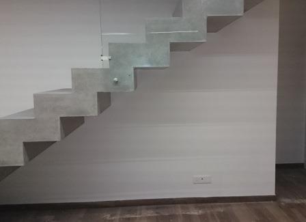

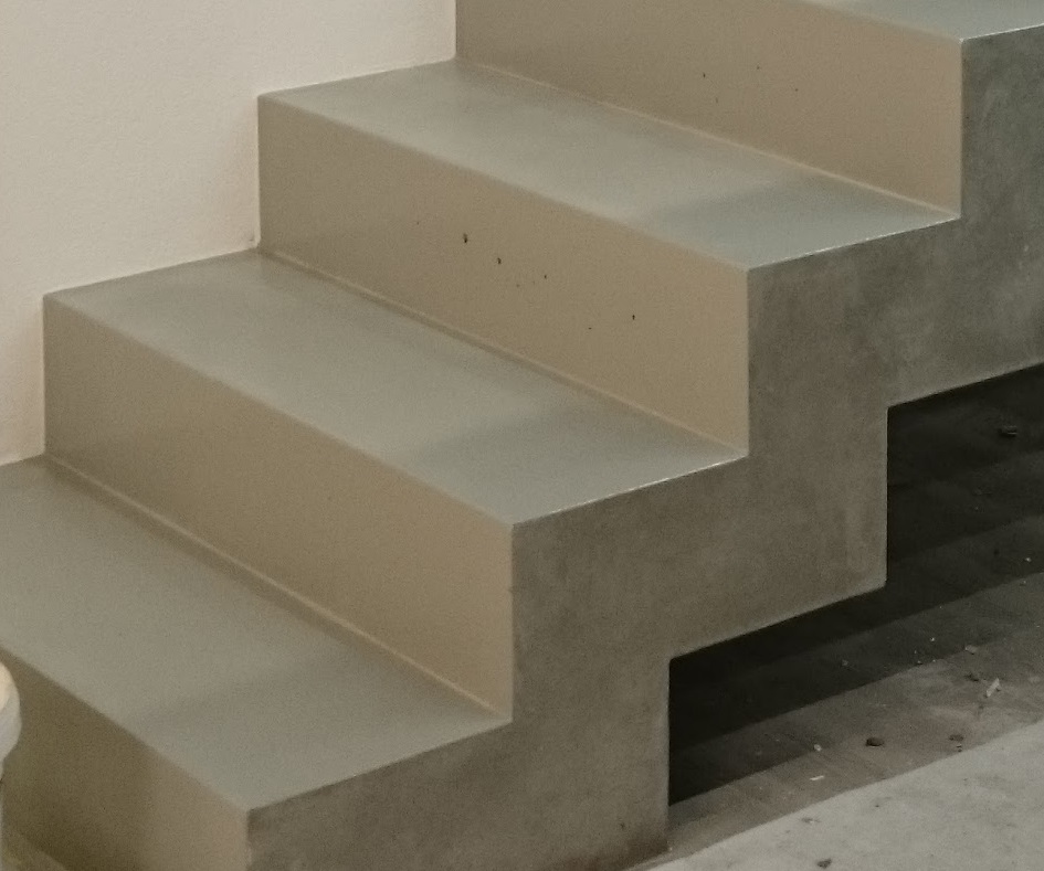

Nous n'avons pas travaillé avec Weberhaus, mais par contre nous avons choisi d'avoir un escalier préfabriqué en béton ouvert dessous.
Nous aurions souhaité le laisser brut, mais nous trouvions le brut trop lisse (l'escalier relie les pièces à vivre aux chambres, donc il est utilisé un million de fois par jour, surtout par notre fils de 2 ans et demi) et nous craignions qu'il vieillisse mal avec les inévitables accidents de liquides et les nombreux passages.
Nous avons donc fait le choix de peindre l'escalier avec une peinture epoxy deux composants et de saupoudrer du sable de quartz.
L'avantage de ce revêtement est que l'adhérence est excellente, le béton bien protégé et notre escalier va sûrement résister très longtemps.
Le désavantage, c'est que ces peintures n'existent pas en incolore, nous avons donc cherché un ton de gris qui se rapproche au mieux du béton brut.
On est contents du résultat bien qu'on voie quand même légèrement la différence entre les marches et contre-marches peintes, et le reste de l'escalier (que nous avons seulement recouvert d'un vernis de protection).
Et j'oubliais, pour le côté froid: ça dépend bien sûr de votre ressenti, mais en ce qui nous concerne, avec un chauffage au sol dans le reste de la maison et un grand espace ouvert, on ne trouve pas que ce soit gênant, et promis, on se balade très souvent pieds nus :-)
