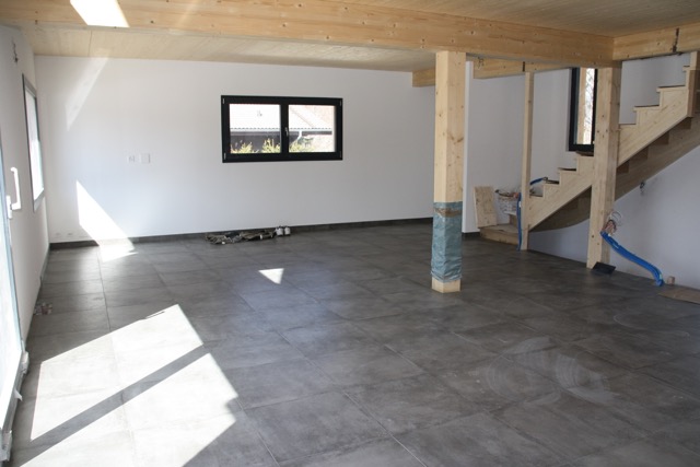

Nous avons aussi une pièce assez grande, 12m dans la longueur et 7 m au plus large et 4m au plus petit.
Nous avons pris un carrelage 60x60 cm et je ne trouve pas que cela fasse un effet tunnel, au contraire. Il existait également des plus grandes plaques 75x75 cm et même 60x120 cm. Nous n'avons pas pris ces dernières pour une question de coûts de pose.
Si vous voulez faire quelque chose de plus trancher il faudrait plus jouer sur un contraste avec d'autres couleurs que des variations dans la taille. Sinon il y a toujours l'option de poser comme du parquet...
idéalement il faudrait mettre une photo du modèle de carrelage pour avoir une idée de l'effet.
Voici quelques photos de ce que cela a donné juste après la pose, maintenant il est protégé mais dans quelques semaines les travaux seront fini et nous aurons enfin le rendu final.
- Construction 3 20160313.JPG (186.18 Kio) Consulté 12379 fois

Alors franchement je préfère un modèle unique, surtout en gris. Après c'est personnel.... En plus c'est plus compliqué pour le poseur donc plus de $$$. ça fera aussi commander plus de quantités de carrelages, donc des restes et aussi plus de $$$

Sympa, je ferais tout dans la même dimension, si possible en 50x100 cm. Il y a déjà des variations dans la teinte et la texture donc ça ne devrait pas faire un effet trop "lisse"

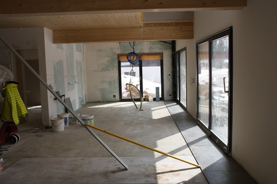

Bon ben finalement on a tenté le pari du multi-format et... on regrette pas
La pose a commencé cette semaine, et (on trouve que) c'est vraiment chouette :
Plus d'images ici :
