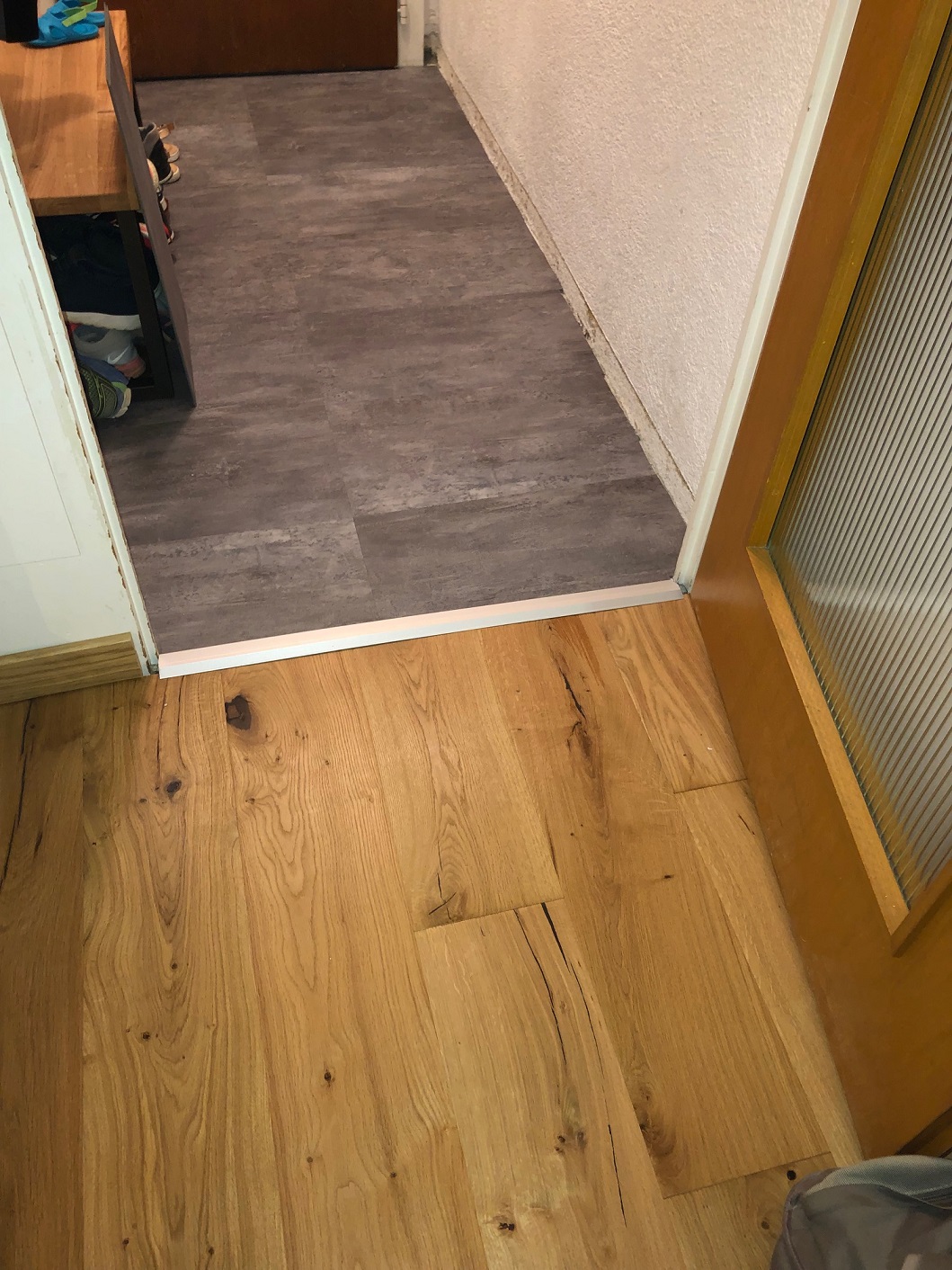

J'ai réalisé la pose de 2-3 m2 de sol en vinyle dans l'entrée d'un appartement de vacances. Grâce à cela j'aurais donc posé du stratifié, du liège, du parquet masssif et du vinyle.
Mon premier feedback, le vinyle c'est du show-off, c'est joli, ça en jète en photo!
Ensuite, la pose n'est pas très compliquée, il faut un très bon cutter et faire attention à ses doigts...
Le touché... du pied: Ben c'est un peu la déception, c'est dur et froid malgré une sous-couche. Je pense aussi que sur une grande surface l'accoustique ne serait pas terrible.
Sol vinyle.jpg (477.26 Kio) Consulté 14642 fois
Au final rien a voir avec le vrai parquet que j'ai posé dans le même appartement et je vais voir si j'arrive à mettre une autre sous couche en liège pour donner un peu d'amorti...
Je trouve donc le vinyl très cher pour le feeling que ça donne et je ne ferai jamais une pièce de vie avec cela.
