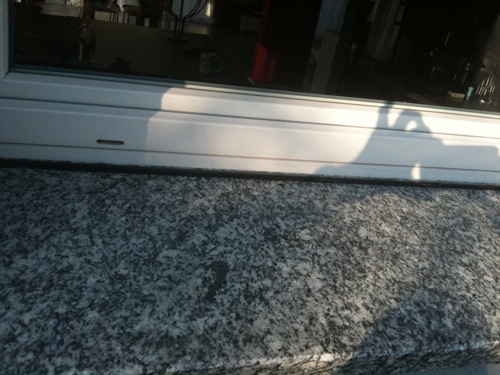

J'ai du granit reconstitué pour mes tablettes, c'est pas mal du tout. Par rapport à l'aluminium, il y a moins de risque que ça bouge au niveau de l'aspect.
Pour se faire une idée :
