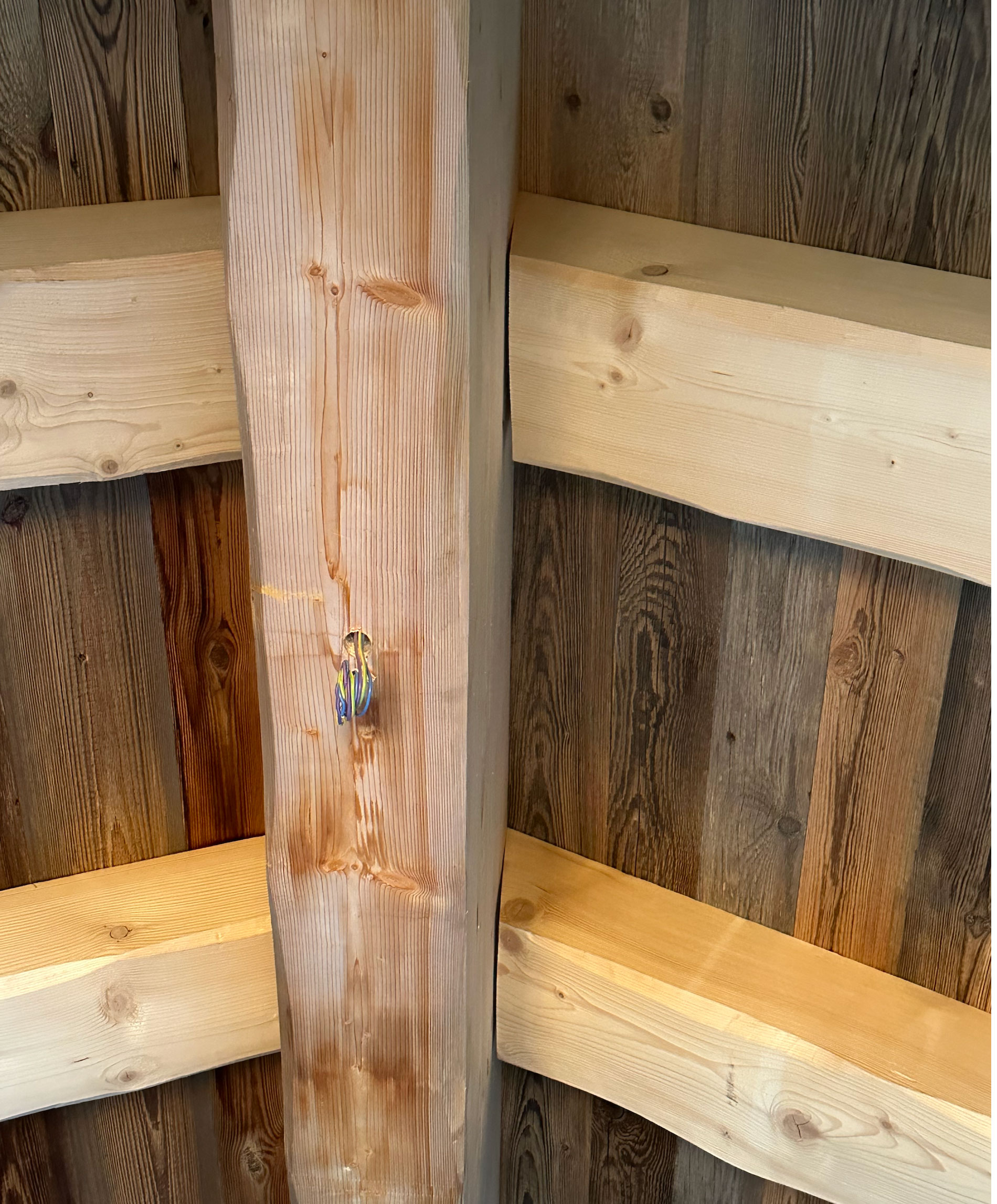

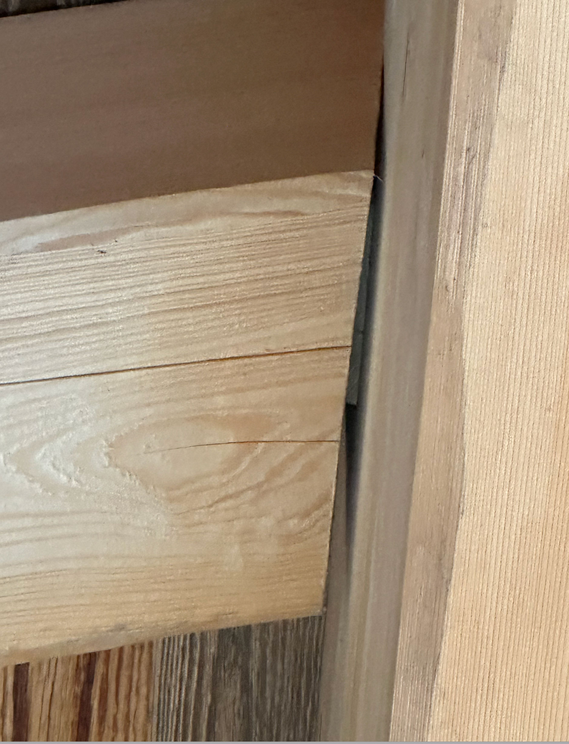

Je souhaiterai solliciter votre avis concernant la pose de poutres à l'intérieur de notre chalet, le bois n'est pas du tout aligné avec la poutre principale, est-ce que vous pensez que cela est normal?
En pièce jointe à ce message une image pour illustrer la situation
En vous remerciant

Salut le bois travaille, il change de dimensions, voir des jeux dans les ajustages et normal, mais cela dépend du type d'assemblage. Ce qui semble curieux ci c'est la façon dont les chevrons reposent sur la panne faitière. A vue de nez, je dirais que la charpente est décorative.

D'accord avec toi PFB
1. ça bouge beaucoup
2. Je vois pas trop comment la panne supporte les poutres, ici
A suivre peut-être.
On ne voit pas trop comment c'est comme construction. On dirait presque une cabane, le peu qu'on en voit. Tu aurais une photo un peu plus grand angle ?
