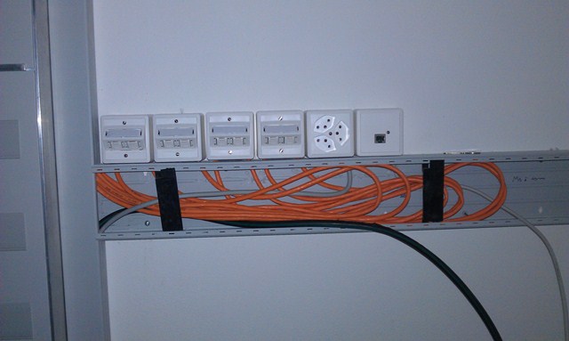

Bonsoir,le switch posé connexion contre le canal, le modem également. des découpes (en jaune) pour connecter des câbles patch depuis l'intérieur du canal, ainsi ils seraient invisibles une fois le canal fermé et les découpes seraient cachées par le switch et modem posés au dessus.Les câbles patch depuis les prises rentrent dans le canal par en dessous de celui-ci dans deux percements ronds sous le canal, attachés par groupe de 4 avec des attaches rapides, pour faire propre... :)

deep a écrit :Bonsoir,le switch posé connexion contre le canal, le modem également. des découpes (en jaune) pour connecter des câbles patch depuis l'intérieur du canal, ainsi ils seraient invisibles une fois le canal fermé et les découpes seraient cachées par le switch et modem posés au dessus.Les câbles patch depuis les prises rentrent dans le canal par en dessous de celui-ci dans deux percements ronds sous le canal, attachés par groupe de 4 avec des attaches rapides, pour faire propre... :)
excellent ton montage photo, merci 1000x!

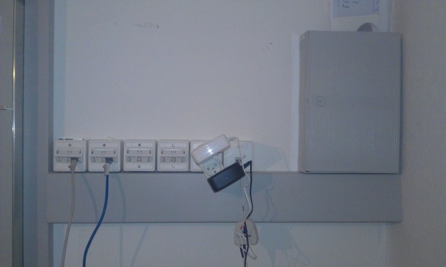

ce serait ok pour le switch, mais pour pas le routeur, j'ai l'armoire T+T de Swisscom juste à coté, je remets une photo:
je pourrais monter mes appareils dessous éventuellement.

Wais , pro de photoshop ! 8-) J'allais justement proposer ça, sous le canal, mais faut voir si les appareils se laissent fixer la tête en bas (c'est souvent coulissé sur la tête d'une vis, et à l'envers ben, ça tombe...) sinon sur le canal qui est de coté ?

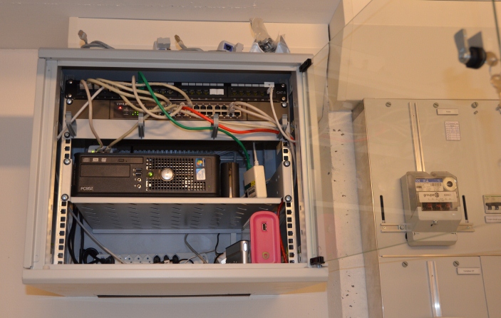

trouves-toi une petite armoire rack dans lequel tu places ton switch et ton routeur. Ca fait propre.
Celle en pièce jointe est un peu grande pour toi mais il y en a des plus petites. Je l'ai trouvé sur le site ARP.com.

ca fait très propre en effet, mais c'est aussi un peu trop profond!
Je suis juste derrière la porte avec mes prises RJ45....
