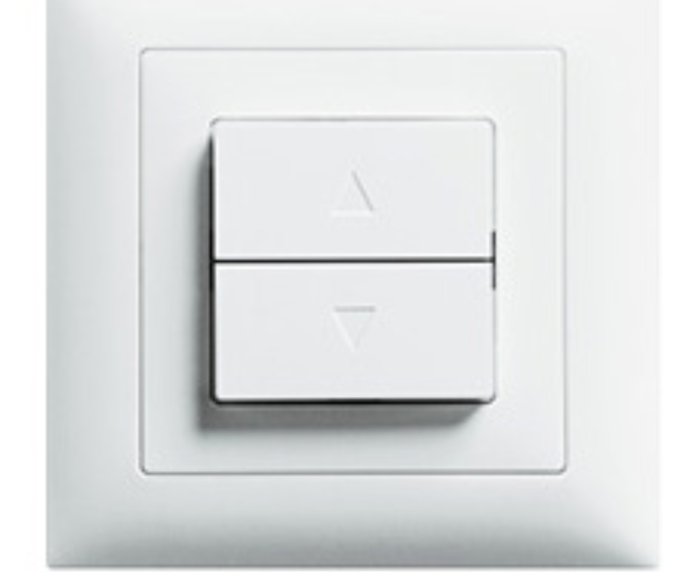

Ci-joint, une photo avec une vue partant du bas de mon interrupteur Feller.
Je ne vois pas l'encoche pour glisser le tournevis :(
Si je souhaite domotiser un store à lamelle, je comprends que si je choisis un module Shelly, je dois partir sur le Shelly 2.5.
J'ai des stores électriques avec des interrupteurs poussoirs, voir photo. Dois-je démonter le cache ou uniquement l'interieur?

Messagepar kestral » ven. 12 juin 2020 11:53
SI c'est pas dessous, c'est sur les côtés des boutons, il y a un endroit avec un ou deux millimètres pour décapsuler les boutons, ils sont juste enfichés.
Par contre, toujours warning : dès que tu enlèves les boutons, tu accèdes à l'intérieur de l'interrupteur et il y a du 220V 10/16A dedans : danger d'électrocution.
Pour les boutons up/down effectivement c'est les modules à 2 voies, chez Shelly c'est le Shelly 2.5 et oui, il se place derrière l'interrupteur, donc faut démonter l'ensemble : boutons, capot, interrupteur.
Par contre, je connais très mal, voire pas du tout la box Tahoma, donc aucune idée si les modules Shelly sont compatibles : officiellement shelly est compatible avec MQTT, HomeSeer, openHAB, Home Assistant, Broker, REST, Hubitat, Homebridge. Symcan, Domoticz, nymea et autrement, il y a une API pour finalement être compatible avec n'importe quelle box qui permet de bidouiller un peu. Et si tu es très bidouilleur, tu peux flasher le bidule, c'est un ESP8266.

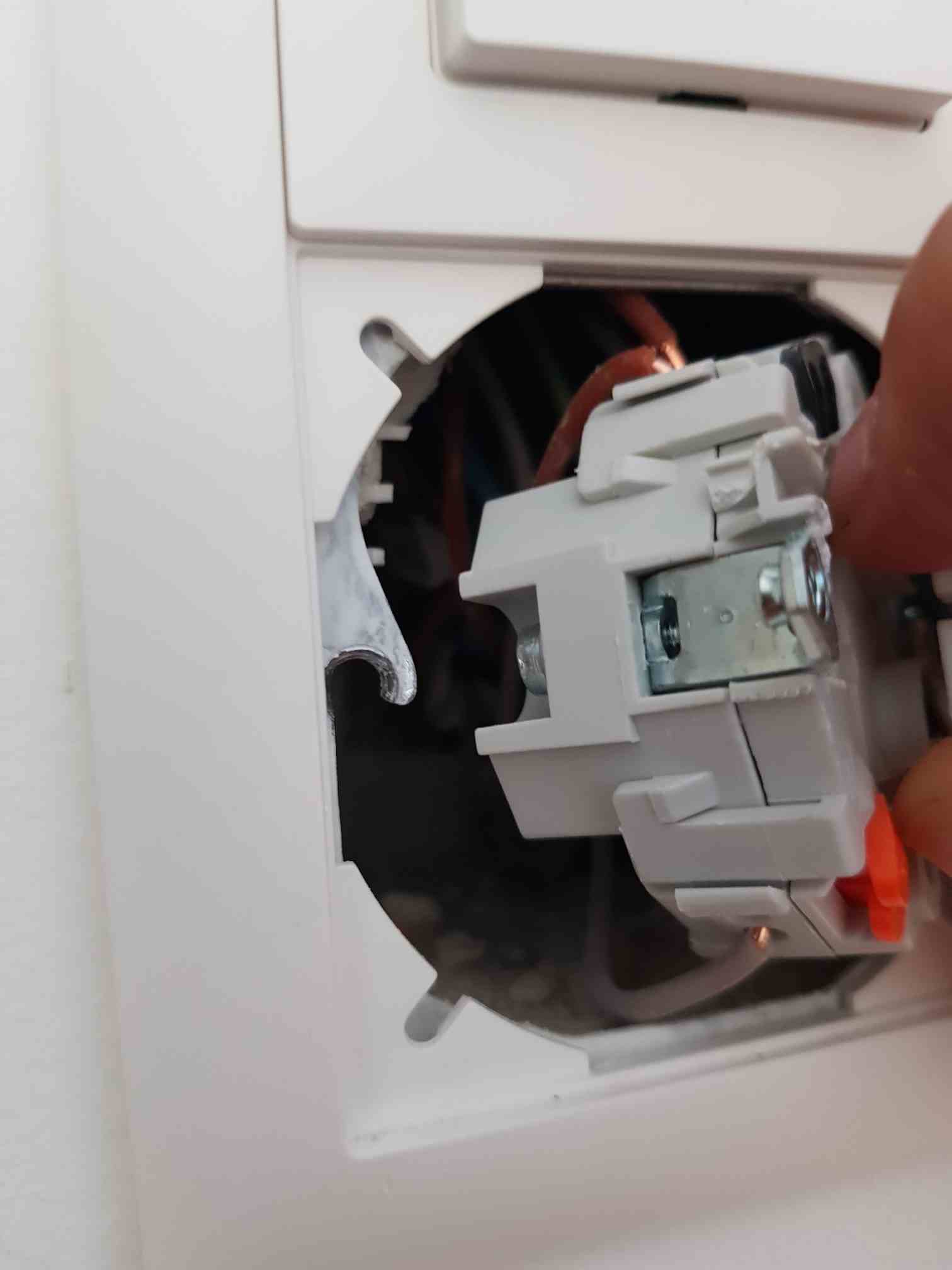

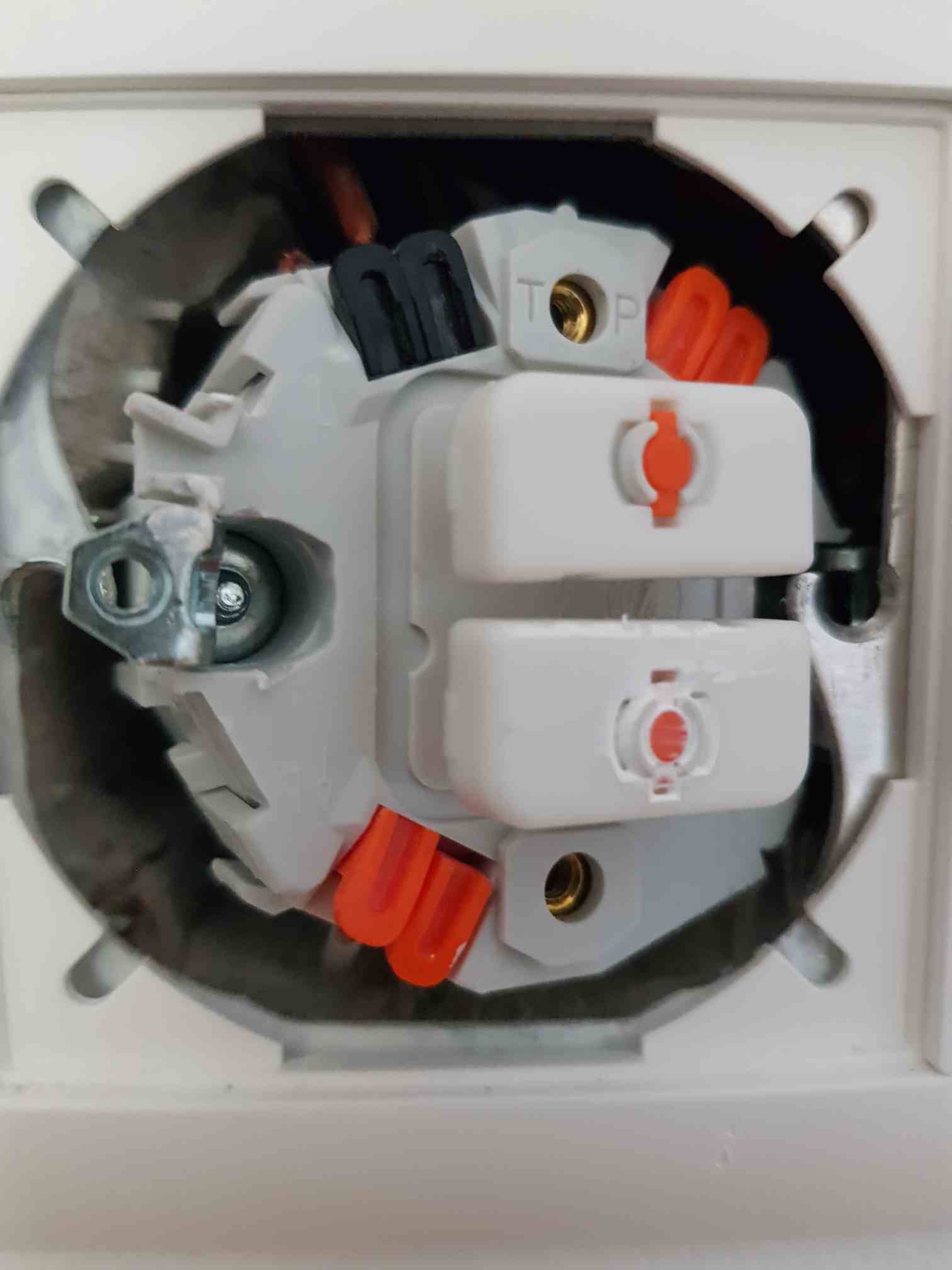

Messagepar MichelB » lun. 3 août 2020 15:02
Je vous remercie pour vos précisions.
J'ai réussi à ouvrir le capot de mes interrupteurs et à accèder à l'interieur.
Ci-dessous, le détail:
Si je comprends bien, il faut placer le module shelly derrière le bloc où sont actuellement brancher les cables? Et donc débrancher les fils et sortir le bloc?

Messagepar kestral » mer. 5 août 2020 11:02
Oui, c'est ça, tu démontes ton interrupteur, et tu branches le module.
Tu as plein de tutos sur internet, des vidéos youtube qui montrent comment faire.
Règle de base : couper le courant
Conseil 1 : faire une photo des branchements existants, pour revenir en arrière le cas échéant.
Conseil 2 : regarder les tutos sur les internets, pour se familiariser avec le montage. Plusieurs fois. Encore.
Conseil 3 : une fois le concept du branchement compris, préparer les fils supplémentaires nécessaires, et les installer sur le module.
Conseil 4 : débrancher sur l'interrupteur un fil à la fois, faire le branchement sur le module, et passer au suivant.
Conseil 5 : avant de fermer quoi que ce soit, faire un test complet et exhaustif du module installé.
Conseil 6 : une fois que tout fonctionne (logiciel et matériel), optimiser les fils (raccourcir ce qui peut l'être) et rentrer le tout dans la boîte.
Conseil 7 : oublier les conseils 1 à 6 et faire appel à un électricien CFC.
